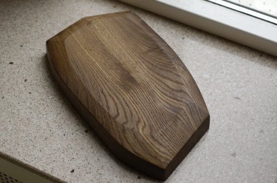

Hoewel ik voornamelijk met meubelmaken bezig ben, vind ik het ook leuk om af en toe een snijwerk te maken. En zo meer te leren over de gereedschappen die hiervoor worden gebruikt, de houtsoorten en de mogelijkheden qua afwerking.

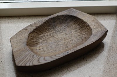

Het is gemaakt als een cadeau voor iemand, uit een stuk massief eiken (nouja eigenlijk 2 stukken die in het midden zijn verlijmd).

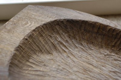

Ik heb een rechte guts van 10mm gebruikt voor het uitholen en mijn handen zijn kapot ben ook halverwege met de hamer erop beginnen te slaan. Een rechte hakbeitel van 18mm en een blokschaafje en een davidschaafje (wat een kutdingen zijn dat trouwens) de rest.

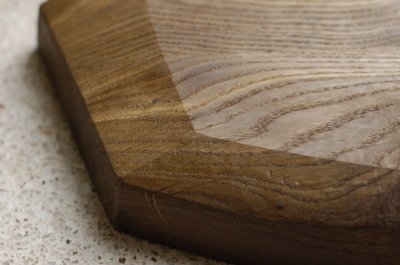

Ten slotte is het geheel gerookt met ammonia; heb al eens een draadje voorbij zien komen op dit forum waar iemand dit had toegepast. En wordt heel mooi.
Afwerking is gedaan met 2 lagen hardwax-olie.
Hieronder meer foto's:
Ik heb nog niet zoveel ervaring met houtsnijden. Zelf had ik al wat research gedaan wat nog meer handig gereedschap zou kunnen zijn en ik kom i.i.g. op; een spookschaaf, een grotere gebogen guts, een kleine metalen low-angle blokschaaf ter vervanging van het Davidschaafje. Maar wat adviseren jullie mij voor extra handig gereedschap aan te schaffen voor dit soort werk?
Groetjes, David
