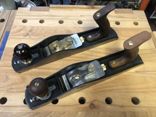

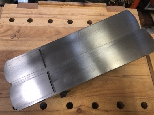

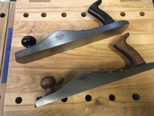

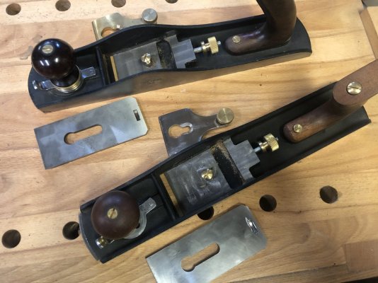

Er zijn twee soorten namelijk de basis peaktool (baptist), Axminster rider(gereedschap pro) die hebben dezelfde schaafmessen.
En de Luban verkrijgbaar bij de Baptist welke een luxere uitgave is van de peaktool. Het schaafmes van de Luban is niet uitwisselbaar met de peaktool!!
Maar ik heb dus de Axminster rider en een half jaar geleden de peaktool bij de Baptist aangeschaft. En deze schaafmessen zijn wel onderling uitwisselbaar. Bij de Axminster Rider krijg je er een extra schaafmes bij.
De schaaf van Dick heeft volgens mij ook dezelfde schaafmesmaar zeker weten doe ik dat dus niet.
De Peaktool is voor die prijs heel goed vlakke zool en goede beitel die van Rider is ook zeer fijn maar ietsje duurder met extra beitel dus. De meerprijs van de Luban ten opzichte van de peaktool kan ik niet goed plaatsen ogenschijnlijk dezelfde schaven 1 met een iets ander diepte stel systeem maar of dat de meerprijs van 40 euro kan verklaren. O ja de Axminster Rider heeft ook een zogenaamde schaafsok bij geleverd en een iets luxere doos.
Heb van deze schaaf een review op dit forum gezet. De peaktool is ook een hele fijne schaaf en qua afwerking en prestatie doet hij niet onder voor de Axminster Rider.

ps ik maak wel even een foto van de twee schaven

Mijn beitel ziet er ook anders uit dan die op jouw foto's.
In plaats van die gleuf voor de diepte instelling zitten er bij mij gaatjes in waar de diepte verstelling weer in haakt.
Bij Dictum zie ik ook gaatjes en bij Workshopheaven (Quangsheng) zie ik die ook.
Vandaar mijn gedachte dat ze misschien uitwisselbaar zijn.

Voor wie het interesseert.
Ik heb de Dictum beitel gekocht :
Die past perfect op de Luban schaaf van baptist in plaats van:
De beitel van baptist kost 23,75 euro t.o.v. de 15,60 euro van Dictum.
Waarom er 8 euro verschil moet zijn begrijp ik niet.
Bij de baptist beitel staat T10 tungsten staal en die van Dictum SK4.
Als ik een beetje google dan is T10 een chinese aanduiding en de SK4 een japanse.
De specs lijken overeen te komen.
