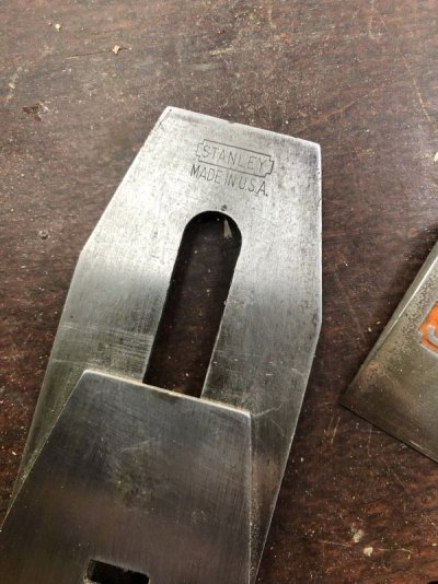

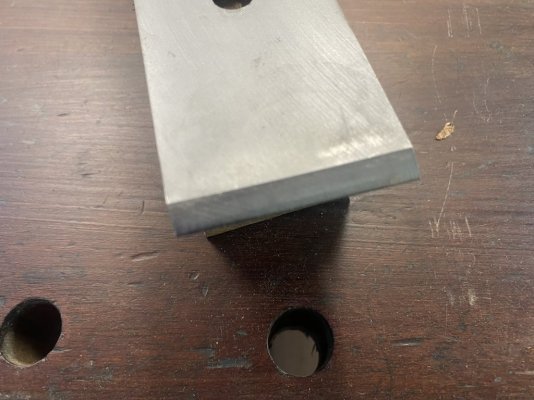

Twee fotootjes van de USA schaafbeitel van Stanley die gelamineerd is hoop dat het zichtbaar is op de foto
Heel duidelijk te zien, zeer interessant!

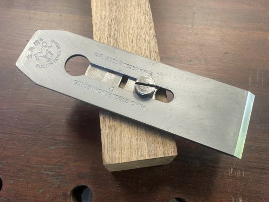

De gelamineerde schaafbeitel is vanmiddag bezorgd en net even mee kunnen testen. De laminatie is heel duidelijk zichtbaar en het staal is inderdaad voelbaar harder aan de snede. De laminatie loopt ook helemaal tot de opening de beitel, genoeg staal dus voor een lange levensduur! Opvallend genoeg heb ik via de link in het topic van Roeland besteld, maar bij mij staat er als merknaam "The Golden Horse Brand" op. Afijn, ziet er verder hetzelfde uit.

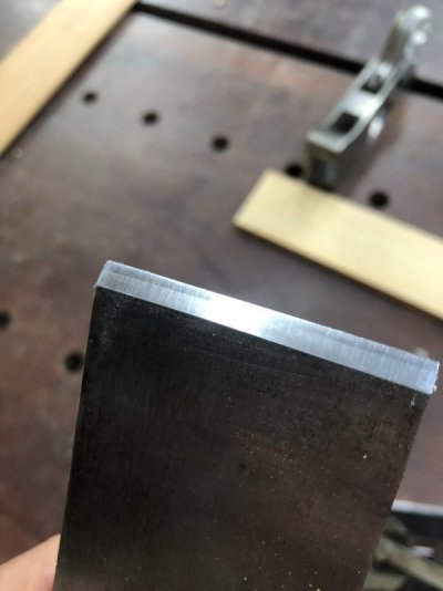

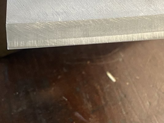

De spiegel was netjes vlak, met een 1200 grit diamantplaat was die in een mum netjes vlak. De snede was ook heel snel verfijnd op een progressie van 400-800-1200 grit, omdat natuurlijk maar de helft van de vouw van hard staal is. De vouw was nu ook nog licht hol van machinaal slijpen, dus dat is helemaal makkelijk. Ik zie wel een klein risico dat de hoek over tijd bij mij kan gaan verlopen. Ik kan redelijk goed slijpen uit de vrije hand, maar omdat de vouw gedeeltelijk zacht staal is zal het makkelijker zijn om de vouw af te bollen als ik niet goed oplet. Puntje om op te letten dus.

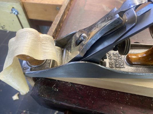

Twee zaken die me opvielen bij monteren: 1) het sleutelgat voor de keerbeitelschroef zit aan de achterzijde van de beitel, weg van de vouw. Handig met het plaatsen van de keerbeitel, maar uiteindelijk blijft er maar een heel klein gat over om de beitel + keerbeitel over de schroef te krijgen. Iets meer opletten dus om dat te doen zonder de snede te beschadigen. 2) De sleuf was niet breed genoeg, waardoor het schijfje van de laterale hendel er niet in paste. Met een paar minuten vijlen was dat opgelost.
Het voelde gek om met een vijl mijn mooie "vintage" Stanley te lijf te gaan om de mondopening te vergroten, maar het moest. Ik ben nog te voorzichtig geweest, want bij iets meer dan flinterdunne afname loopt de krul al vast.

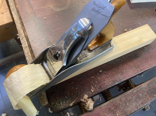

Maar de eerste krullen waren genot. De beitel voelt pak scherper en het gaat heel vlot. Ik kan ook bijzonder fijne krullen maken nu. Morgenavond moet ik weer een aantal planken gladschaven, inclusief wat kopshout, eens zien hoe de beitel zich dan houdt!

Inmiddels heb ik de Chinese gelamineerde beitel een tijdje in gebruik en ik moet er toch op terugkomen hoe prettig die is.

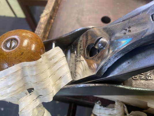

Op de één of andere manier blijven er heel fijne sporen achter in het geschaafde oppervlak. Niet aan de randen, maar in het midden van de beitel. Het lijkt alsof er miniscule stukjes uit de snede breken. Aan de schaafsels is ook te zien dat ze niet als één brede strook eruit komen, maar opgebroken in kleine slierten. Met name met heel zoet schaven kruipen die slierten overal tussen, waardoor mond weer verstopt.
Ook krijg ik de indruk dat de beiteldikte niet helemaal lekker werkt bij deze schaaf. Effectief ben ik tijdens het schaven veel bezig met de fijnafstelling en de mond vrij houden, terwijl de mond vrij genoeg is, de keerbeitel goed aanligt en is afgesteld, en de schaaf zelf voorheen prima werkte.
