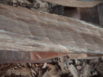

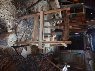

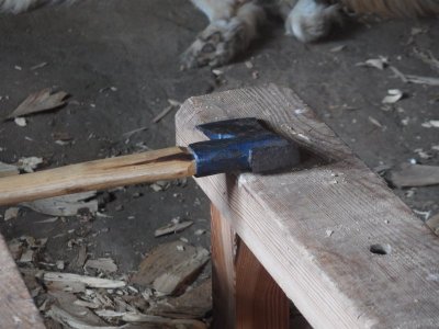

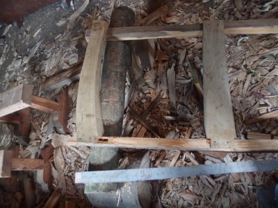

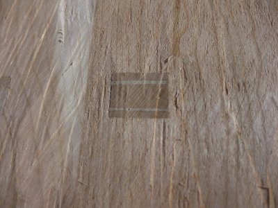

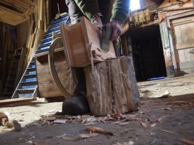

Gelukkig vakantie, maar nemen me niet kwalijk als ik een beetje begin maken geïnspireerde door wat jij zeg daar.
En melk stellage voor me giet. Na een bezoek aan de brandhout stapel voor wat materiaal.

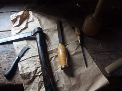

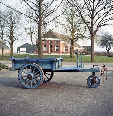

Op de boerderij van mijn vader werden onder andere dit soort driewielige wipkarren gebruikt. De as en lagering van het kleinere voorwiel zat in een vork die draaibaar was om een verticale as. Het maakte de kar wendbaar.
Dit is het type wipkar waar ik het over heb.

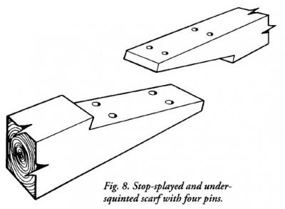

Het maakte toen al grote indruk op me dat je dit met eenvoudig gereedschap zèlf uit een boomstam kon maken. Wat vooral indruk maakte was de liplasverbinding tussen het resterende deel van de ligger en het nieuwe deel.
De delen werden met doorgaande bouten/moeren en stalen drukplaten verbonden. Afgewerkt met koolteer geloof ik.Nee, misschien was het een groenige/zwarte carboleum (Zeker niet de mooie karakteristieke blauwe kleur op de foto).
