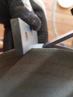

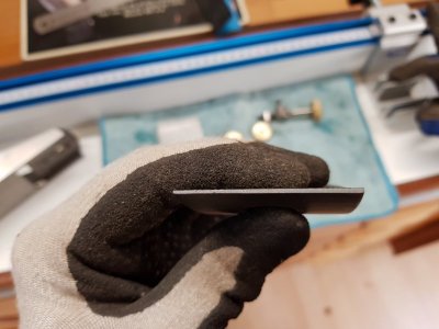

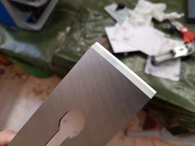

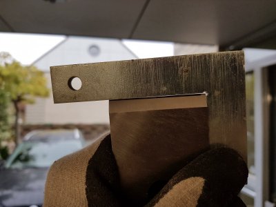

Na wat meer tijd aan de schaaf te hebben besteed viel hij toch een beetje tegen.
Fotos spreken eigenlijk voor zich. Tormek gepakt en het gecorrigeerd.

Ga je een volledig rechte snede houden op je schaafmes? Zal strepen geven, vrees ik.
We zijn natuurlijk nieuwsgierig over de rechtheid en torsie van de zool en de de hoek van de zijkanten tegenover de zool.
Als dat in orde is heb je een prima aankoop gedaan.
Ik heb een aantal Juumas en Dicktums in mijn handen gehad, telkens nr 4 schaven, en die vielen wat tegen. De haaksheid van de zijkanten vielen ook tegen.Bij ééntje kon je de afwijking in de zool duidelijk voelen. Bij de andere schaven voelde ik het niet echt.

Nogmaals zoals gezegd ik heb geen verstand van schaven...ik vind het zelf wel belangrijk dat de schaafbeitel haaks is...beetje raar dan je dat moet gaan corrigeren.
Die laterale instelling snap ik wel als je bv. Links dieper wilt schaven dan rechts.
Als het strepen gaat geven dan maak ik de microburr kleiner of geen tweede burr...dat is dan mijn leermomentje.
De schaaf is verder prima kaarsrecht...goed vlak...en alles haaks...dus prima aankoop hoor.
Als het met schaven minder gaat ligt dit aan MIJ niet aan mijn schaaf (dat geldt voor al mijn gereedschap..lol)

Mijn excuses Erik,
ik heb mij blijkbaar niet goed uitgedrukt.
Het is gebruikelijk, essentieel zelfs, dat men met een zoetschaaf ( jouw schaaf valt daaronder) strepen vermijdt. We doen er doorgaans de laatste afwerking mee, en dat willen we dus onberispelijk.
Indien je de hoeken wat afrondt zul je geen strepen hebben door de scherpe hoeken van het schaafmes. Die afgeronde hoeken moeten ook scheermes scherp gemaakt worden.
In deze pdf klik hier staat het beschreven en wordt het afgebeeld. Misschien heb je er iets aan.
Er is ook nog een topic op dit forum over dit afronden, en eigenaardig genoeg gaat het zowel over handschaven als de elektrische variëteit. https://www.woodworking.nl/showthread.php?4961-schaafmessen-licht-rond-slijpen
