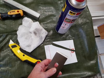

Eerst de schaaf uit elkaar gehaald en wat opvalt (door de vaste Frog) zijn de weinig losse onderdelen.
Een stuk of 10 onderdelen even ontvet want dat was nodig en normaal.
Schaafbeitel even getest en zakte door eigen gewicht zo door het papier...dus vond het niet nodig om mijn Tormek van stal te halen.

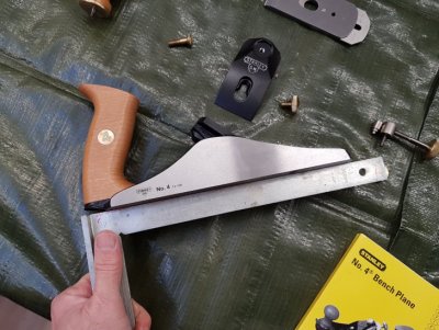

Even alles letterlijk en figuurlijk tegen het licht gehouden en alles was gewoon haaks en vlak dus "gebruiksklaar".

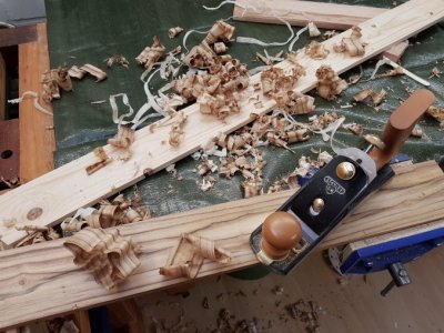

Wat hout geprobeerd en ik denk dat dit wel een goede aanwinst kan zijn om af te werken na gebruik van de hedendaagse powertools.
