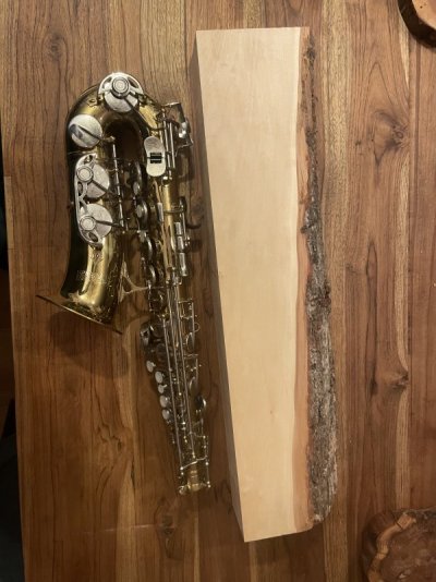

Na het maken van twee kledingstukken uit hout en twee houten schoenen is het nu tijd voor een nieuwe uitdaging. Een saxofoon uit hout uitsnijden. Geen idee of het me lukt, hoe moeilijk het is, op welke schaal ik dit moet maken en hoe lang ik er over doen. Gewoon proberen. Elke keer als ik wat vorderingen heb, plaats ik de foto's hier. Hier in ieder geval de eerste foto. Het is een stuk gedroogd linde. En kijkend naar het aantal knoppen op de saxofoon, dan vrees ik dat ik nog aardig wat werk moet doen.

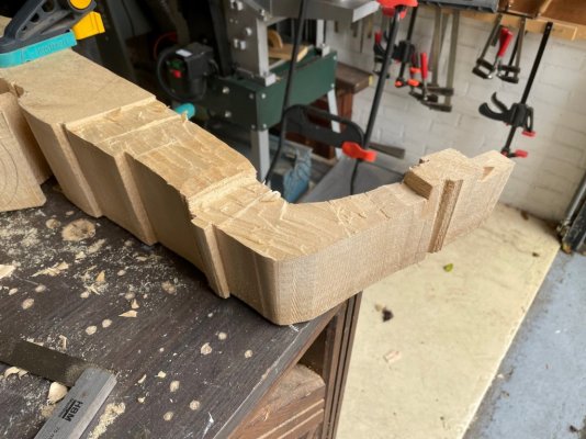

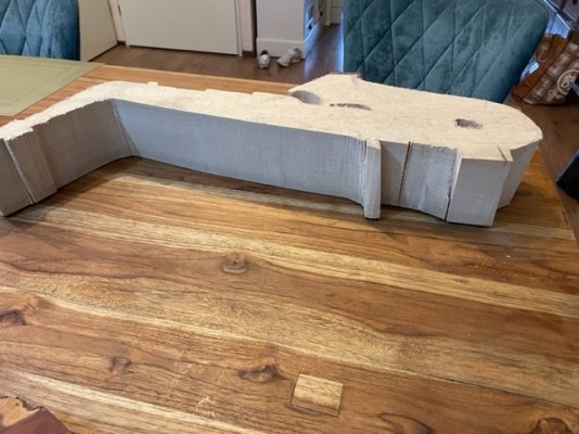

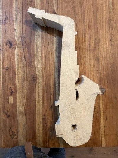

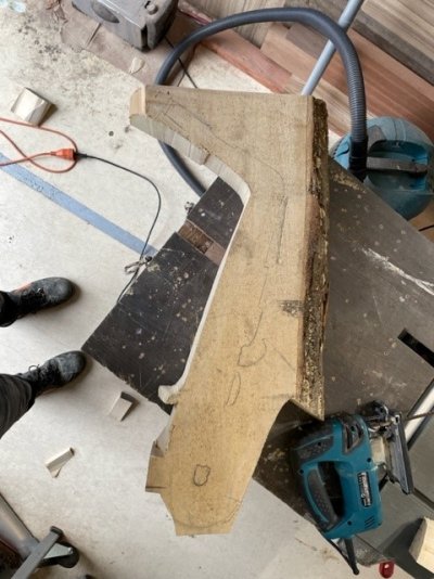

na het tellen van alle kleine stukjes kwam ik uit op 37 knoppen en bevestigingsmoeren en 15 lange dunne buisjes. Daarom heb ik besloten om de saxofoon niet op schaal na te maken maar op ware grootte. In de vakantieperiode was het lastig om een groot stuk lindehout te verkrijgen. Het nieuwe stuk hout is binnen en vandaag de eerste keer de zaag in het blok gezet. Hierbij wat foto's. En nee, ik ben er nog lang niet🙃.
de volgende actie is om de zijkanten af te tekenen en uit te zagen. En dan nog maar 52 onderdelen te gaan, waarvan sommige onderdelen 3 lagen over elkaar heen liggen.

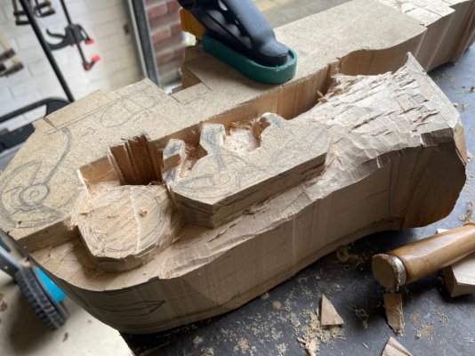

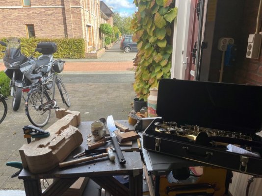

de snelheid zit er nog niet in. Klusjes tussendoor en andere hobbies zorgen voor wat vertraging. Dit weekend weer een paar uurtjes kunnen maken. Maar eerst even een foto van mijn werkplek
Doordat ik de saxofoon naast het hout heb liggen kan makkelijk afkijken.
De onderkant houd ik zo lang mogelijk onbewerkt. Dit vergemakkelijkt het beitelen en snijden. De grove stukken heb ik eruit gezaagd.
en nu ga ik de 'diepte' in zodat er een duidelijk relief ontstaat. Dit maakt het makkelijker, merk ik, om de juiste stukken weg te beitelen en te snijden. 3D denken is nooit mijn sterkste punt geweest. Fasegewijs dit projectje doen helpt ontzettend.
Enneh, de zaag, daar kom ik later nog op terug.

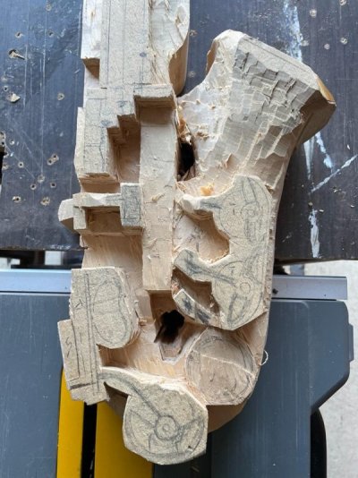

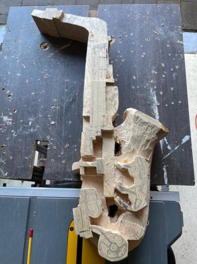

Ik ben bezig om de dieptes te creeëren in de saxofoon. Ik kan er elke week 2 uurtjes aan werken. Ongeveer een half uur tekenen en meten. Om dan vervolgens 1,5 uur te snijden en te hakken.
En mijn eerste meetfoutje heb ik al gemaakt. Maar goed dat gaat toch niemand zien.
Zodra ik de dieptes heb gedaan, dan moet ik gaan snijden onder de kleppen en buizen. Dat wordt een heel geklungel. Daar moet ik dan zelf gereedschap voor ontwikkelen.
