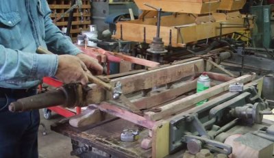

Chevy66 is niet alleen. Ik zag toevalig de EngelsCoachShop een wagen uit elkaar halen en ja op de zaagtafel, al is er daar geen gebrek aan plaats. Massief gietijzer heeft iets voor hamers. Monteren gebeurde op schragen. Effectief de tijd is daar gewoon blijven stilstaan :)
youtu.be/REzVMrM_nP4?t=4m43s

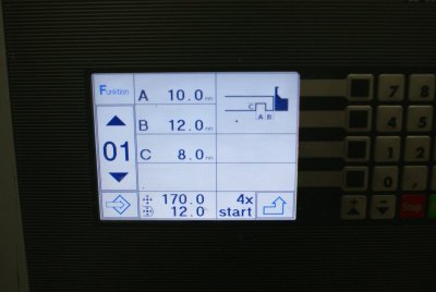

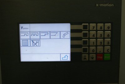

Op de meeste moderne formaatzagen zitten o.a groefbewerkingen geprogrammeerd.Wij gebruiken ze elke dag voor laden, achterwandinkepingen etc en is een slede daarvoor overbodig geworden.
Als je met meerdere mensen werkt is het efficiënt en krijg je elke keer hetzelfde resultaat tot 1/10 nauwkeurig.
Maar ik begrijp ook wel dat zo`n apparaat voor sommigen complete overkill is :cool:
Voor ons is het de belangrijkste en meest gebruikte machine in de werkplaats
