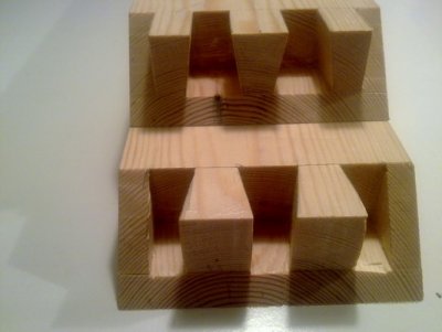

Vooral de met de hand gemaakte zwalustaartverbinding zag er erg mooi uit, jammer dat je hem niet meer ziet.
Nog een vraag, ben je niet bang dat je eikenblad gaat scheuren?, het risico is wel erg groot wanneer je kopshout tegen langshout lijmt.
Verder niets dan lof! de zwaluwstaarten kunnen alleen door een vakman zo gemaakt worden!

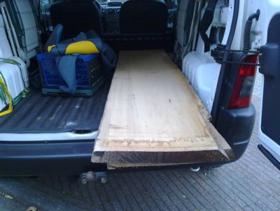

8- voor het eiken heb ik 100 euro betaald maar daar hield ik een flink stuk van over. Ik koop mijn eikenhout hierhttp://www.hardenzachthout.nl/ Het wengé heb ik ongeveer 130euro voor betaald maar dat kan, denk ik, wel goedkoper. Ik heb het gehaald bij AF in Arnhem. Niet bekent als de goedkoopste houthandel van Nederland.

Ik kan enkel beamen wat reeds gezegd is. Een heel interessante verbinding die verstekte zwaluwstaarten en mooi uitgevoerd. Als ik zo iets zie krijg ik echt de kriebels om ook meer met handgereedschap te gaan werken, weldra begin ik aan een lade kast met redelijk wat zwaluwstaarten en halfhout verbindingen dus kan ik m'n hartje ophalen.

Ik vind deze tafel zo mooi dat ik wel even moet reageren. Gezien de constructie en de afwerking is dit echt vakmanschap. Een niveau waar ik naar toe wil werken de komende jaren. En wat betreft de blinde zwaluwstaarten in verstek, ook al zie je ze niet ik vind het wel 1 van de mooiste verbindingen.

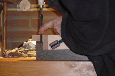

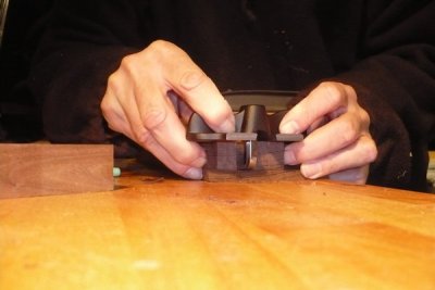

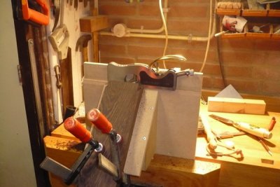

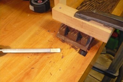

In dit onderwerp zijn de foto's verloren gegaan.
Om het topic toch weer een beetje compleet te maken zet ik ze nu achter elkaar terug.
