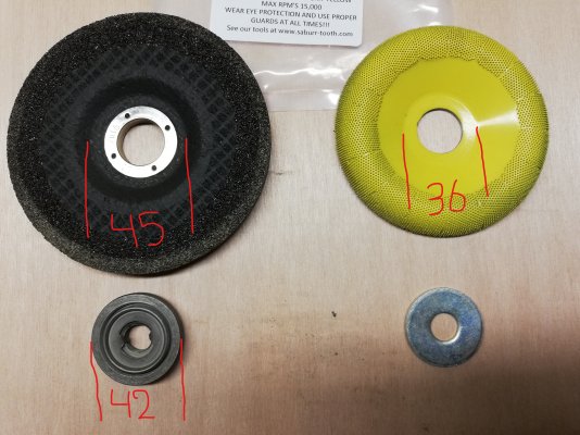

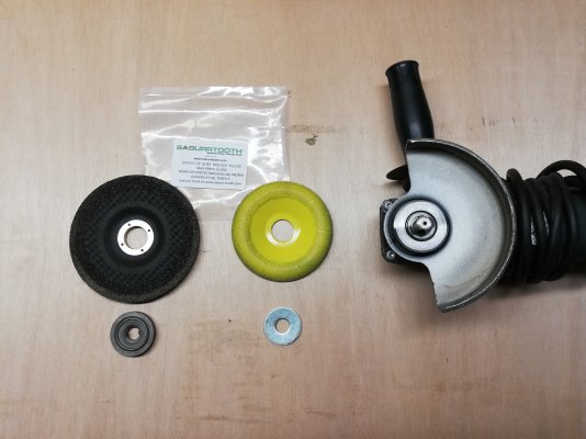

Voor een aankomend project heb ik een 100 mm Saburr-tooth frees schijf gekocht bij een bekende zaak ergens in Arnhem.
Op hun site staat dat deze schijf op de meeste haakse slijpers past..... bij mij dus niet :confused:
Het probleem bij mijn flex is de "moer" deze heeft een diameter van 42mm. Voor een normale slijpschijf is dit geen probleem omdat er ruimte is voor 45mm.
De Saburr-tooth schijf heeft alleen maar ruime voor 36mm. Gelukkig gooi ik nooit iets weg ;) ..... en heb ik in een rommelbakje een onderlegschijf gevonden welke perfect past zodat ik de moer van de flex kan gebruiken om de Saburr-tooth schijf goed vast kan zetten.
Deze schijf moet je echt goed en veilig vast zetten want de kliene tandjes/puntjes zijn heeeeeel scherp en je wilt niet dat de schijf van je slijper af vliegt want dat zou wel een vervelend kunnen aflopen.
Verder is het gat in de schijf 22mm en op mijn flex is het pasrandje 22,2mm.... Dus met een schuurpapiertjes korrel 120 gelijkmatig het gat groter maken is geen probleem en past nu perfect.

Kor.... nee dat gaat niet.
Het is een moer welke je vast kunt zetten zonder sleutel.
Op de foto ligt hij onderste boven. Die rand wat je ziet wordt ingedrukt tijdens het vastzetten. Centreren gebeurd door het pasrandje op de as van de flex.
Misschien dat een normale moer (met sleutel) een kleinere diameter heeft.
Maar die heb ik niet :sneaky:.

Ik heb een Metabo slijper met dezelfde soort snelspanmoer.
Bij mij past die schijf er gewoon op. Je zet zo'n ding gewoon handvast met de vergrendeling.
Door het gebruik gaat hij gewoon vaster zitten. Kan niet losgaan.
Lossen doe ik gewoon met een handschoen aan en een klap over de schijf. Tegen de klok in dus.
