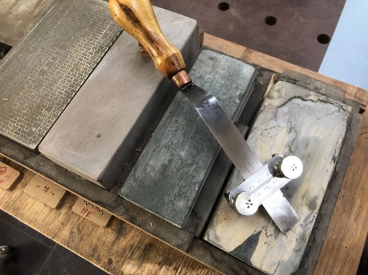

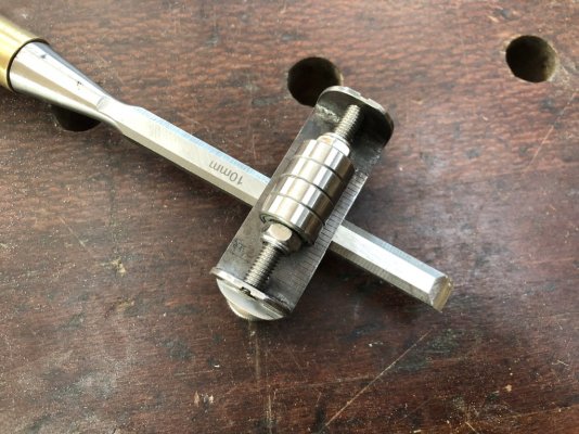

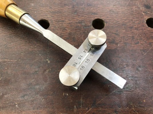

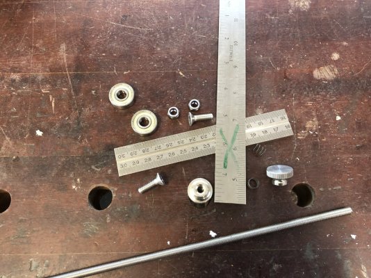

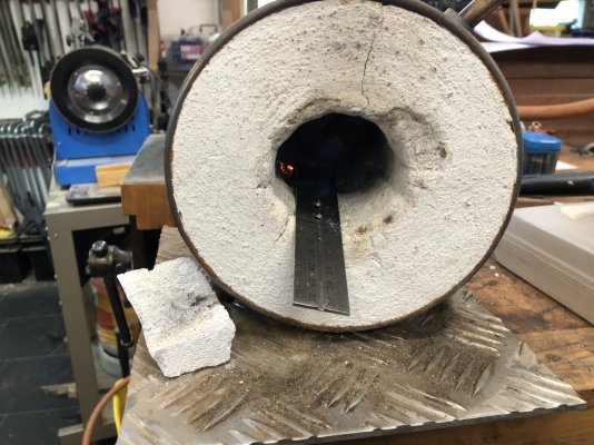

Een tussendoor projectje namelijk een slijphulpje gemaakt.
We starten met wat roestvrijstaal oa een oude liniaal, lagers, metrische schroefdraad, moertjes etc.

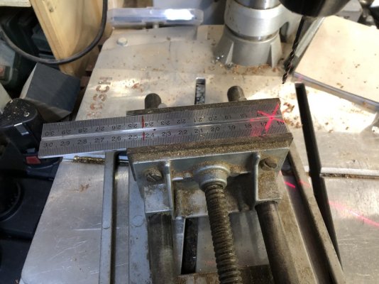

Gaatjes boren voor de diverse verbindingen

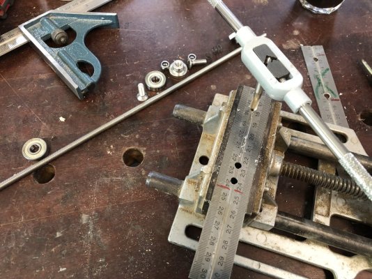

En het tappen van de schroefdraad (m6))
Verhitten van de liniaal ten behoeve van het omzetten.

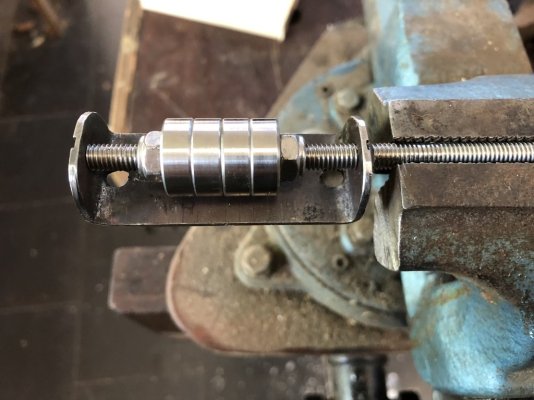

Draadend en kogel lagers monteren tussendoor gevlakt en gepolijst.
De basis is klaar!

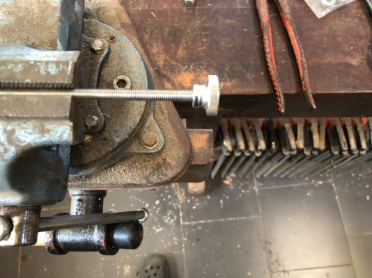

De vastzet knoppen
Wat stappen overgeslagen (vergeten om fotootjes te maken)
Gezien van de onderzijde.
De volgende foto spreekt voor zich.

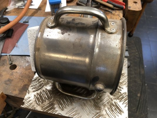

Natuurlijk ook een vraag over iets heel anders. Het oventje. Stalen pijp gevuld met vuurvast beton en een ingang voor een propaanbrander?

Dank je wel knotwilg,

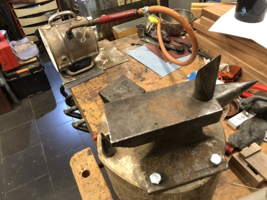

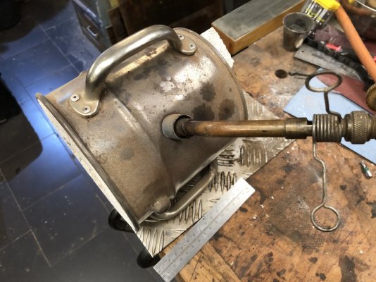

Nee geen stalen pijp maar een (nieuw) 2 en een half liter verf blik.
met daaraan vast gepopnagelde (holle) handgrepen en een stalen buis waar mijn (propaan)brander kop inpast. Het geheel staat dus op twee handgrepen en is verplaatsbaar met een greep boven op.
Het blik is gevuld met een mengsel van gips als bindmiddel en zilverzand en een heel klein beetje kalkcement.
Ter verduidelijking een paar fotos op de laatste foto zie je mijn aambeeldje en een tas (vierkant aambeeldje)

Halo Roeland,
kun je iets vertellen over toortsen van propaanbranders. Ik weet niet hoe die geklasseerd worden, is dat naar debiet, of naar calorieën?
Hoeveel heb je nodig voor een oventje?
Als je, zonder een oven , een zool een opstaande wand zou willen hardsolderen om een schaafje te maken, wat heb je dan nodig?Je hebt ooit een foto op dit forum geplaatst over een schaafje dat je op deze manier had gemaakt ?
In kW en het verbruik in gram/uur, soms wordt ook de vlamtemperatuur gegeven. Helaas wordt het maar zelden vermeld. Bijvoorbeeld een beetje dak- of onkruidbrander ~50kW, vlamtemperatuur ~1060°C, 2000g/uur
