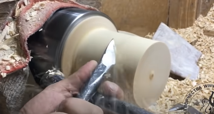

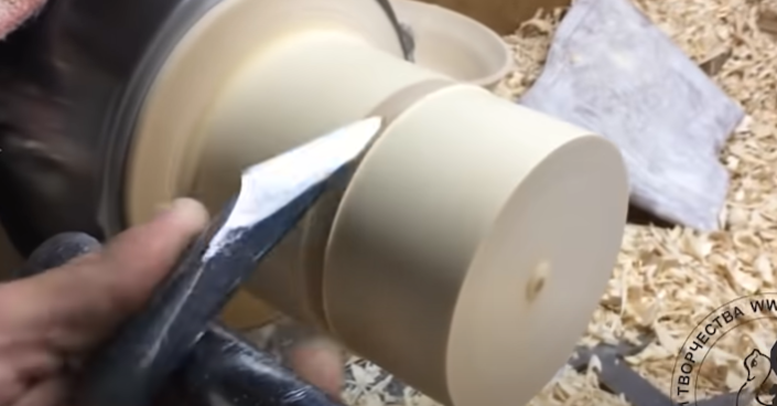

Een hele tijd terug is deze beitel al eens voorbij gekomen bij Jan Pranger en hij heeft er toen ook eentje laten maken bij een smid. Omdat ik zelf zoveel mogelijk probeer te doen met de schuine draaibeitel en f en toe ook zelf smeedt leek me het ook wel een mooie uitdaging om er zelf een te maken. Onlangs kwam het befaamde filmpje van het draaien van de Russische poppen weer een keer naar voren dus dat was ook weer een mooie motivatie. Deze week heb ik vakantie dus nu moet het er maar eens van komen.
Vandaag heb ik de smeedspullen weer eens onder het stof vandaan gehaald en morgen ga ik eens een poging wagen. Het uitgangsmateriaal is een puntbeitel van een boorhamer die ik bij de kringloopwinkel vandaan heb. Geen idee wat voor staal het is maar volgens mij is het wel dusdanig gelegeerd dat er wat moois van te maken valt.

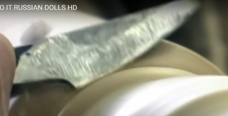

Hieronder een paar screenshots uit een paar YT-filmpjes die ter inspiratie dienen. Het model dat ik ga namaken is die van de eerste twee foto's. Er is ook nog een fileermes-achtig type (zie foto 3) maar dat is misschien een volgende stap.

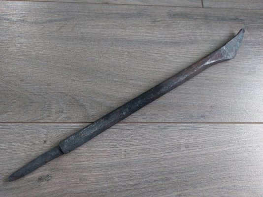

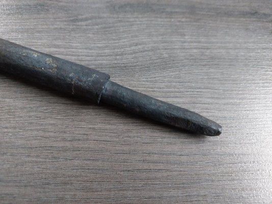

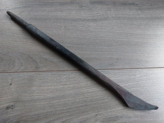

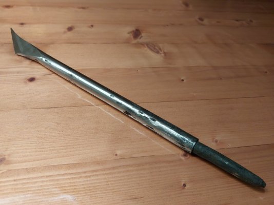

Vandaag de ruwe vorm gesmeed. Dat was weer even wennen, ik denk dat het toch al wel zeker anderhalf jaar geleden is dat ik het voor het laatst gedaan had. Maar goed,het ging goed genoeg 😉. Het beitelstaal was, zelfs na het ontlaten, heel erg hard en lastig te bewerken. Ik heb er flink op moeten meppen. Maar uiteindelijk, na een uurtje of twee werk was de ruwe vorm goed genoeg. Nu alles nog netjes gladslijpen, harden en daarna een handvat draaien.20211228_151557~2.jpg

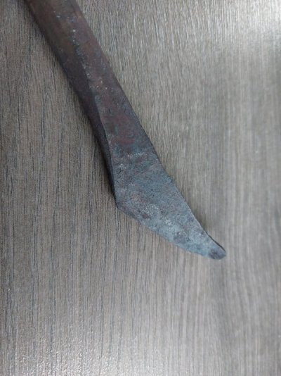

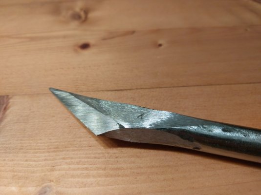

En weer een stapje verder. Het geheel is in vorm geslepen en klaar voor de warmtebehandeling. De hoek is wat minder scherp dan op de filmpjes maar dat ga ik voorlopig zo houden. Scherper slijpen kan altijd nog. Ook is de beitel zo wat minder agressief in het gebruik zodat ik er waarschijnlijk wat beter aan kan wennen.

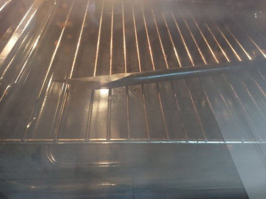

Omdat er in een ander draadje over het maken van een Paul Sellers router plane wel een leuke discussie aan de gang was over het thuis harden van gereedschap, heb ik even een klein filmpje gemaakt over hoe ik deze beitel gehard heb. Er zijn tientallen manieren om dat te doen, maar dit is een laagdrempelige manier die met relatief eenvoudige middelen uit te voeren valt en mij bevalt het goed.
Na het harden de beitel een uurtje in de oven gestopt op 200 graden Celsius om de brosheid wat naar beneden te brengen.

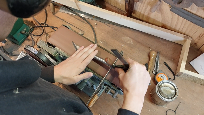

Daarna slijpen:
Ik probeer altijd een zo strak mogelijke vouw te krijgen.

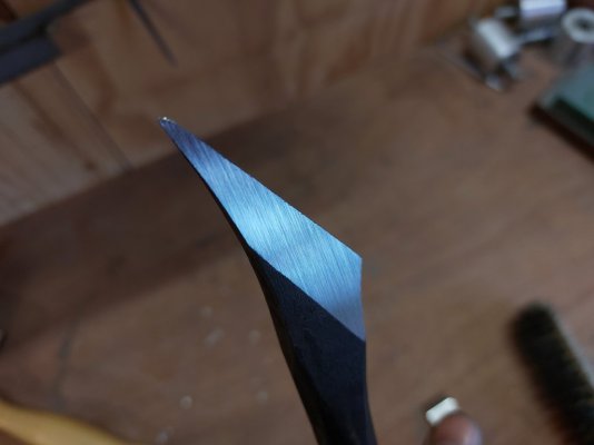

Het lijkt tot zover goed :cool: Nu nog een handvat draaien en dan kunnen we los.
