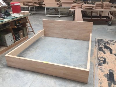

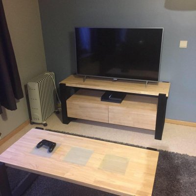

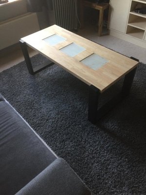

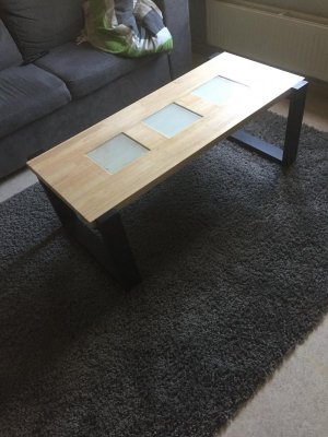

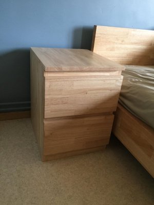

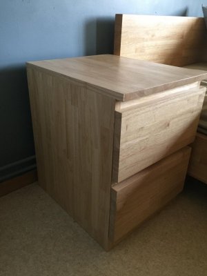

zelf meubels gemaakt in rubberwood.
2nachtkastjes en bed.
salontafel met zwarte poten en glas.
en tv kast met zwarte poten en ondertussen zwarte handvaten.

Leuke meubeltjes! Ik ben niet zo heel erg thuis in de houtsoorten, maar vaak met rubberwood zie ik dat het veel dunnen latjes verlijmd zijn tot panelen. Koop je dit als panelen? Is het makkelijk bewerkbaar? Het lijkt wat qua uitstraling op eiken of zit ik dan mis?

Mooie meubels. Ook mooi hout. Heeft dit hout heel weinig werking? Dat vraag ik mij af omdat bij de nachtkastjes hout in lengterichting tegen dwars hout is bevestigd (bovenblad tegen zijkant). Of zie ik iets verkeerd?

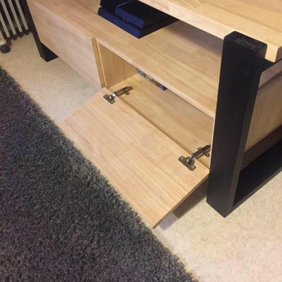

Mooi, het zwarte is ook rubberwood veronderstel ik ?
Bij de klapdeurtjes (die naar beneden klappen) zou ik nog een pomp of rem zetten, als die deurtjes openvallen heb je risico dat je scharnier uitbreekt. (of het moeten scharnieren met openvertraging (of hoe heet zoiets) zijn, als dat al bestaat.

Hele mooie meubels! Voor de slaapkamer van mijn dochter zou ik ook graag rubberwood gebruiken voor enkele kastjes en haar bureau. Ik vroeg mij af of dit makkelijk af te werken is(vernissen, of oliën)?
