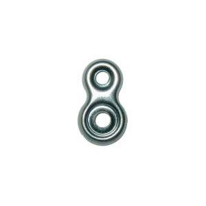

Hoe heb je het blad aan het onderstel bevestigd?
Eventueel foto.
woodie
5 nov 2010
188
Het blad is bevestigd door middel van 6 overmaatse gaten. Eerst heb ik met een forstner 20mmX10mm diep gaat geboord waardoor de kop van de vijzen en de rondelen in de plank verdwijnen en dan met een 10mm verder door de regels geboord. Dit laat werking in alle richtingen toe, aangezien de planken van het blad diagonaal of onder een hoek staan op 2 van de onderstelregels.
Ik heb ook 8'tjes overwogen, maar die laten minder werking toe dan de overmaatse gaten en de gaten zijn ook het minst opvallend en houten klosjes vond ik te storend voor het geheel alhoewel je niet echt onder het blad gaat kijken, maar toch.
Voor diegenen die 8'tjes niet kennen
Ik wil ook effe iedereen bedanken voor de mooie complimenten.
