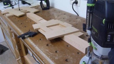

Ik moest een ronde beuken tafel maken volgens de tekening van de klant, het speciale eraan was de onderzijde van het blad dat op 30 graden afgeschuind moest worden.
Waarvoor ik zelf een mal in elkaar heb gestoken dat me toch interessant genoeg leek om te delen.

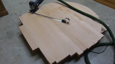

Hieronder zie je hoe ik de cirkel met de carvex en cirkel mal eerst heb uitgezaagd, het ging goed maar de dikte (44mm) was dubbel van wat er officieel toegestaan is met dit mal. Ik heb 2 Bosch zaagjes moeten gebruiken hiervoor (heb ook voor het eerst een ecotools zaagje gebruikt maar dat was na 5 cm verbrand!)

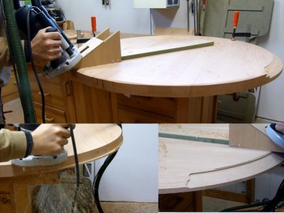

daarna Heb ik met een mdf mal en OF2200 bovenfrees de cirkel perfect rond gemaakt, en toen met mijn mal dat gewoon een schuine basis met een sleuf voor de kopieerring erin is, heb ik stap voor stap de onderhoek afgeschuind. Het mal is in het centrum van de cirkel geschroefd.
Ik wist niet goed hoe de frees hierop ging reageren maar het ging allemaal vlot zonder stootjes of terugslagen.

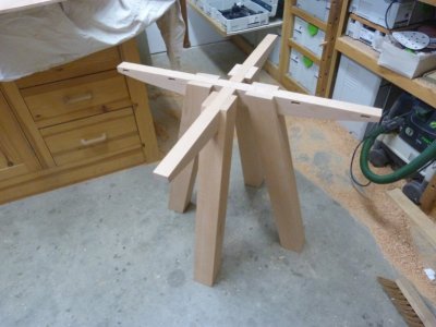

Dan heb ik ook nog mallen gemaakt om de "halfhout verbinding" voor de poten te maken
Hier zie je het onderstel, de "negatieve" pen in de poten heb ik op de hammer freestafel geslaan op 15 graden

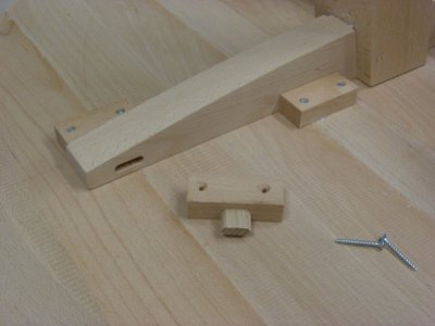

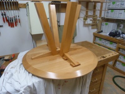

Het deel van het onderstel dat gelijk loopt met de houtrichting is geschroefd in het blad, en het deel dat dwars loopt is vastgemaakt met blokjes en dominos die het blad laten werken.

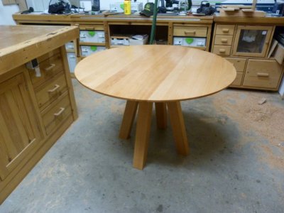

En hier de afgewerkte tafel met osmo olie, ik moet er morgen nog een laag op doen.

Zelfs daar zijn die verduvelde dominos weer goed voor, mooi hoor. Hoe heb je het blad verlijmd, koud op elkaar of met domino's ertussen. En geperst op een pers of gewoon met wat klemmen?

Had je de frees los op je hulpstuk en dan steeds stukje dieper instellen of was hij gefixeerd op de jig en heb je heb dan gedraaid rond de as?

Dankjewel voor de reacties, het blad is koud verlijmd met een zaagtandprofiel en samengeperst met lijmtangen die ze hier deurspanners noemen.
De originele planken waren rond de 19cm breed, dat vond ik te riskant met beuk en heb ze steeds in twee gezaagd. Zo heb ik stukken van ongeveer 8-9cm breed en ik heb ze dan ook vanuit het midden in spiegelbeeld van elkaar geplaatst, een soort book-match.
De frees ruste los op het mal, er zat een 30m brede gleuf op het mal, en een 30mm kopieerring op de frees. Zo kon die vrij op en neer bewegen maar niet zijwaarts.
Ik heb dan in een 3-tal dieptegangen de afschuining gemaakt, de frees gewoon met het oog bij iedere passage een beetje hoger schuiven en dan van links naar rechts frezen.
Zodat de draairichting van de frees tegen de richting van het snijden in ging, op die manier ging het vlot zonder gevaarlijke reacties van de frees.

Erg mooi, goed doordacht stuk werk. Op de foto is te zien dat er een randje blijft staan na het frezen, hoe heb je dat gelijk gemaakt?

Leuke tafel en leuk dat de hele werkwijze op de foto staat. Nu heb ik alleen de vraag waarom je het lad schuin heb gemaakt nu lijkt het blad vanaf de zijkant dunner is dit puur design of moest het ergens bijpassen?

@ Bjorn, mt het mal heb ik de volledige afschuining kunnen afwerken, de fotos zijn van tijdens het frezen waar nog niet alles gedaan is!!

@ Frank, de tafel moest passen bij de andere werkbladen in de ruimte, die hebben zo'n boord maar die zijn recht. Dat was veel makkelijker te doen dan op een rond blad!
Ik dacht eerst een frees te vinden voor de bovenfrees die op 60 graden zat, maar ik kon er geen vinden die groot genoeg was en zelfs als ik die had kunnen vinden dan was het veel gevaarlijker geweest en met mogelijk een minder mooi resultaat.

Prachtige strakke tafel! Kiept ie niet als je er op leunt? De oplossing voor de schuine kant is er 1 op te onthouden, al had ik de ondersteuning voor de bovenfrees wat breder gemaakt. Het zagen met de cirkelmal had ik gewoon uit de hand gedaan en iets van de lijn afgebleven. Op deze dikte wil het zaagje wel schuin weg gaan lopen, met het risico dat je aan de onderkant van de zaagsnede, wat de bovenkant moet worden, teveel weg zaagt. Bij het rondfrezen maak je het toch wel passend en strak.
