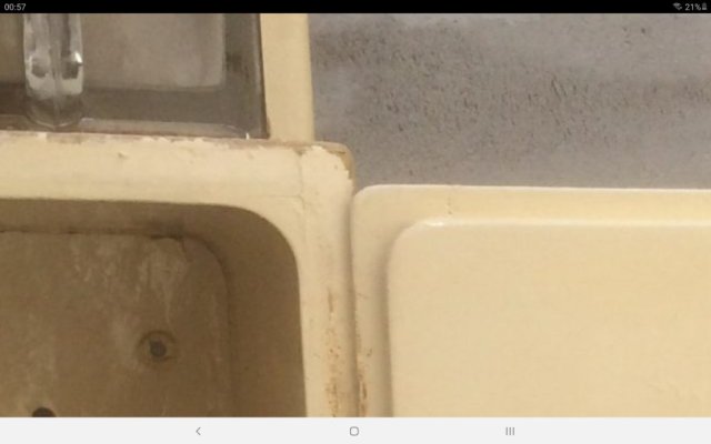

Ik ben erg gecharmeerd van de oude Bruynzeel keuken bovenkastjes. Bij deze kastjes zijn de hoeken tussen de zijkanten en boven en onderkant afgerond binnen in de kastjes. Zo zijn er geen scherpe hoeken die lastig schoon te maken zijn. Tegenwoordig heet dat een (epoxy) fillet, maar de straal is best groot. Weten jullie hoe dat gemaakt is en hebben jullie een idee hoe je dat zelf zou maken? Buitenhoeken afronden is makkelijk, maar binennhoeken...?

Frezen? Hoe is zo'n piet zwart kasje opgebouwd? Het deurtje was volgens mij van plex, de onderkastjes volgens mij een beuken frame met masonite. Maar ik heb niet echt een herinnering aan bovenkastjes. Meestal zat er aan elke kant van de geiser zo'n beuken rekje met haakjes.

Hier wordt er een stel aangeboden. Het lijkt me dat zo'n kastje maken veel leuker werk is dan een oude opknappen. Het lijkt zwaar plaatmateriaal. Ik begrijp niet precies hoe je het zou kunnen frezen.

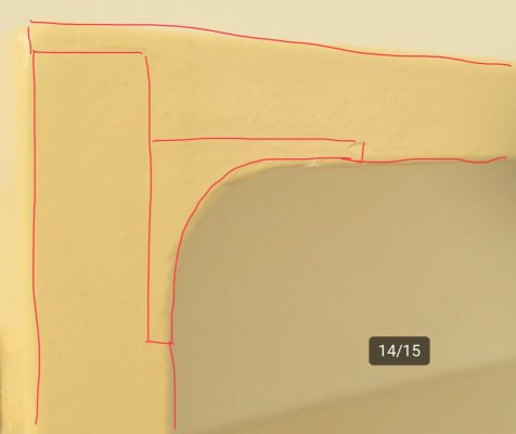

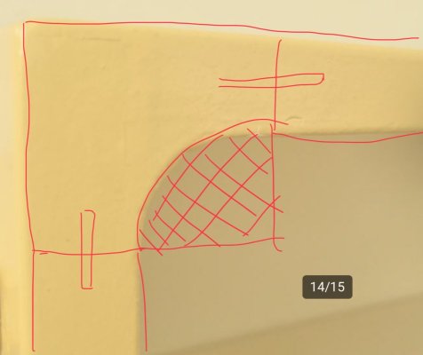

mocht ik daar aan beginnen - maar ik heb het nog nooit gedaan - dan zou ik starten met het maken van een rechthoek op basis van 4 latten met een rechthoekige doorsnede
in de binnenhoeken 3-hoeken verlijmen
nadien met behulp van een rechthoekige mal, die ofwel groter ofwel kleiner dan de binnenrechthoek is, de binnenzijde uitfrezen
het voordeel aan het kastje in het voorbeeld is dat het gelakt is, waardoor je er gerust schroeven door kan draaien om het vast te zetten, en nadien de schroefgaten opvullen + schuren

Hoi, het is me niet helemaal duidelijk wat bij deze kastjes dan het frame is en wat de panelen. Zijn de zij- onder- en bovenkant hol en opgebouwd als een bekleed frame? Ik zou denken dat het massief is.
9.851
3.470
De stijlen zijn beukenhout en lopen door tot de onderkant van de kast. Bij de onderkasten zit hier alleen aan de buitenkant een multiplex paneel in. Hoe de bovenkasten aan de binnenkant opgebouwd zijn heb ik nog nergens kunnen vinden.
