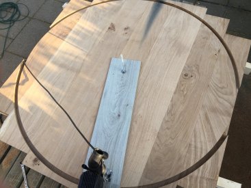

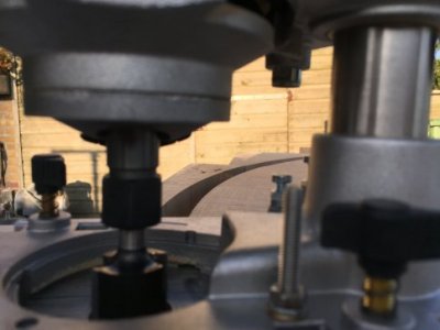

ik heb het 6cm dikke blad van 2 kanten rond gefreesd, om hem totaal gelijk te maken ben er daarna met een lange
kopieerfrees omheen geweest.

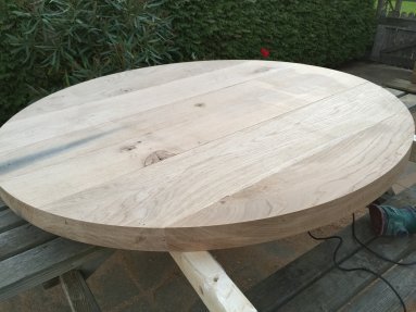

zie hier het resultaat

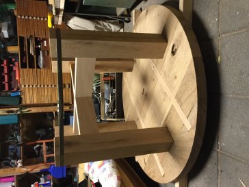

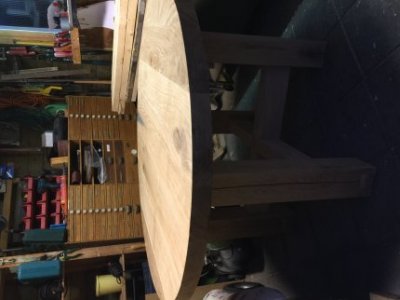

En dit is het geheel:

Nou Sido, m'n complimenten!
Het is een prachtige tafel geworden.
Kan me voorstellen dat je heel tevreden bent (en je vrouw ook)
Je had trouwens geen centimeter hout te veel.
Ga je 'm nog lakken of oliëen?
