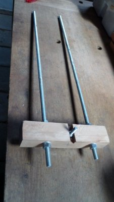

Ik heb zelf wel 'ns een hulpstuk gemaakt om een cirkel te frezen,
Je neemt een recht stukje hout en en boort twee gaten waar je draadeinden (bijv m6 of m8) doorheen voert op de zelfde breedte als van de zijgeleider van de bovenfrees en zet ze vast met moeren.
In het midden van het stukje hout boor je een gaatje waar je een lang boutje in plaatst en je boort een gaatje in het midden van de tafel, het boutje wat door het stukje hout zit plaats je in het midden van de tafel in het gat en eventueel aan de onderkant van de tafel draai je een moertje iets op de bout.
De draadeinden gaan door de zool van je frees waar normaal de zijgeleider in gaat en met twee moertjes vastmaken en je freest een perfekte cirkel.
Je draait dan om het middelpunt van de tafel op in dit geval 70 cm afstand als je een tafel wilt van 140 cm in het rond.
De draadeinden moeten qua lengte in ieder geval de helft van je diameter van je tafel zijn plus wat je nodig hebt voor het stukje hout en de zool van de bovenfrees.
Je kan eventueel eerst 3 cm doen in een paar stappen (steeds een 1/2 cm bijv) en dan draai je het blad om en doe je de andere 3 cm van de tafel en dan de rand schuren.
Het gaatje in het midden van de tafel plaats je een propje hout en even glad weg schaven of wegzagen, iets na schuren (of gelijk met de tafel) en klaar.
Bij eiken kan je als je het propje gelijk met de richting van de nerven plaatst het vrij goed wegwerken zodat je er niet veel van ziet.

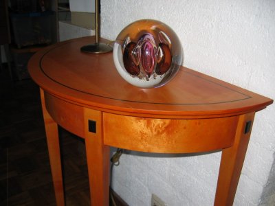

Ik plaats hier nog even foto's zodat je een beter idee hebt, de draadeinden kosten bij praxis een paar euro als je voor deze oplossing kiest. Dit is het freeshulpstuk voor een cirkel en een foto van een half rond tafeltje wat ik indertijd ermee maakte.P1000689 [1024x768].jpgIMG_2306 [800x600].jpg
