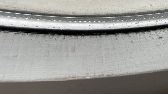

Ik zal morgen bij daglicht wat foto’s maken. Dan zie je ook wat condens (niet veel, maar 14 jaar kleine beetjes is ook veel) doet met zacht multiplex.

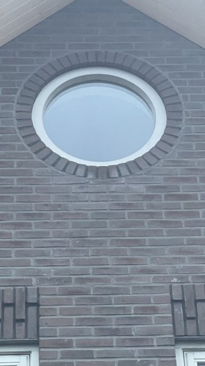

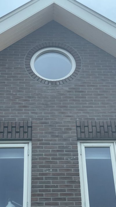

Hierbij wat foto’s van buiten

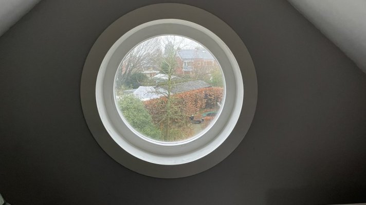

En wat foto’s van binnen. Overigens: mijn vrouw zal je dankbaar zijn, ik zie namelijk dat ik hier nog wat schilderwerk te doen heb 😉
Nu ik het goed bekijk kun je prima buigtriplex gebruiken, maar goed gronden is wel belangrijk. Ik weet niet meer of ik het voor plaatsing ook gedaan heb, maar dat zou ik wel doen. Zelf ben ik erg te spreken over Sikkens verf, buiten zit de XD er al > 12 jaar op, zonder scheuren ed.
