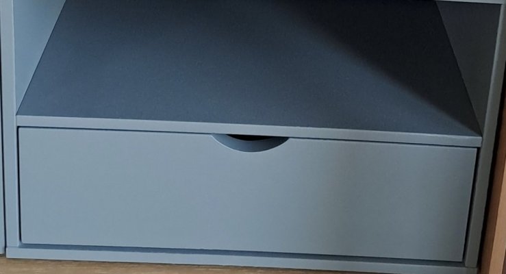

hallo,
  1. mijn klant wil graag een rond gat in het front ipv een handgreep op zijn kastdeuren, zoiets dus ...
    geen probleem, heb ik al gedaan in multiplex met gatzaag en kopieerfrees.
  2. mijn klant wil graag een combinatie van fronten in eiken gefineerd MDF en gemelamineerde spaanplaat in een contrastkleurtje.
    geen probleem.
probleem: het is dezelfde klant en dezelfde kast :rolleyes:.
mijn eerste voorstel was er een komgreep in te steken maar dat wordt niet geaccepteerd.
volgende poging zal greeploos dmv PtO / tip-on zijn maar ik vrees ervoor ...
zou het lukken om het rond gat met de ABS kantenband (0.8mm) die ik ook voor de zaagkanten gebruik proper af te werken? kantenband op de goeie lengte snijden, lijmen met contactlijm, "flush" steken met de beitel en hoek onder 45gr frezen?
iemand andere suggesties?
dankjewel!

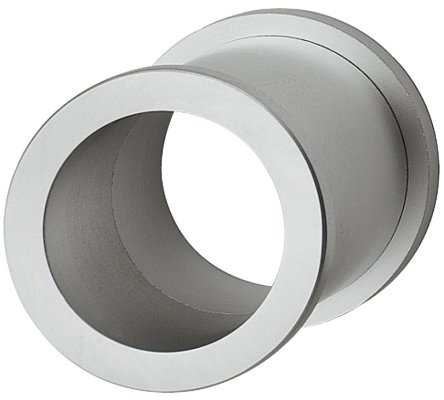

toch nog iets gevonden wat ik misschien verkocht krijg 🙏
ik vond komgrepen met doorgaand gat tot nu toe enkel in dikte 6-10mm, omdat ze eigenlijk voor glazen deuren bedoeld zijn.
maar deze is voor 19mm, precies wat ik nodig heb.

Dit is wel veruit de "makkelijkste" oplossing. Mocht je toch gaan voor de optie massief stuk inlijmen, dan een "ruim" stuk nemen en met de nerf van het fineer mee plaatsen. Dan is de kans dat het opvalt zo klein mogelijk. Op de diameters gelijk krijgen, op zich kun je prima een vierkant massief stuk inlijmen waaruit je de ronde greep zaagt/freest. Wellicht makkelijker om naadloos te laten sluiten dan rond.
