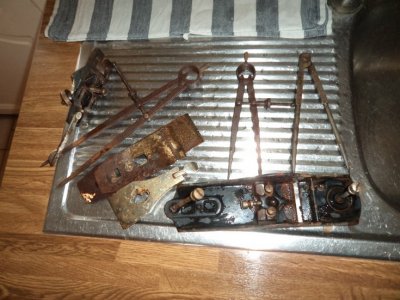

Foto van een schaaf en enkele passers voor de electrolyse:
Na een drietal uren heb ik alles er uit gehaald en nog wel een goed uur zwaar schrobwerk verricht met een staalborstel en staalwol. Electrolyse is geurloos als je natriumcarbonaad gebruikt( huishoudsoda). Als er een chloorgeur uitkomt ben je waarschijnlijk zout als katalysator aan het gebruiken en maak je chloorgas, best niet doen. Ik ben best tevreden met het resultaat. De schaaf was in een echt erbarmelijke staat en heeft nog heel wat schrob en schuurwerk nodig, maar de passers zien er degelijk uit.

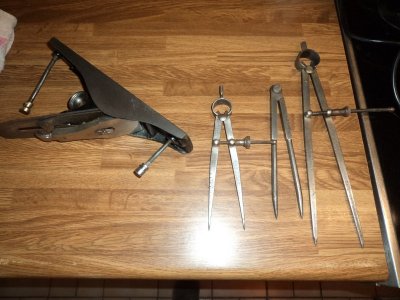

Foto's na de electrolyse:
Deze week probeer ik zeker nog het citroenzuur en de hg roestoplosser uit.

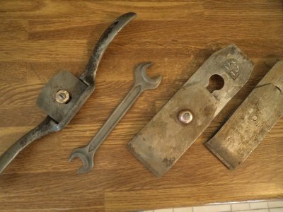

De hg-roestoplosser werkt heel goed maar liet wel een muisgrijze doffe kleur na, na wat schrobben en schuren kreeg het staal een koperkleurige schijn.rverwijd.jpg
Het citroenzuur werkte trager maar liet volgens mij een mooier resultaat achter:
Mijn conclusie: de eloctrolyse werkt het best, maar is wel wat omslachtig om te doen. De zuren vereisen minder werk, maar laten een minder mooi resultaat na. Fosforzuur is mijn minste favoriet.
