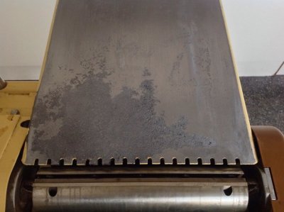

Als ik zo zie is dat een niet verwarmde schuur. Dan zou ik je HM2 daar heel snel weghalen als je niet weer heel veel roest terug wilt.
Die grote zwarte plek ga je niet meer wegkrijgen ben ik bang zonder echt zwaar te schuren of erger. Vraag is overigens wel of je er echt last van hebt... dat kun je zelf best bepalen maar ik denk het niet echt.

Dat klopt Scheppie, maar heb de machine afgedekt met zeil en de schuur is goed geïsoleerd, tot nu toe kan ik de machine nergens anders kwijt dus moet het hier echt mee doen. Van de zwarte plek ga ik weinig last krijgen, maar het oog wil ook wat :) Een metallic zilver laklaagje overweeg ik.

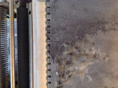

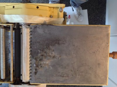

Na een onderzoekje betreft roestomvormers en roeststop middelen ben tot de conclusie gekomen om de de vlakbank en vandiktebank in te smeren met de gel variant van Rustyco en dan af te nemen met een vochtige doek. Hierna zal ik met Ferpox 1-K epoxy primer een afsluitende laag aanbrengen die ik eventueel kan aflakken.
Op deze manier hoop ik het verdere roesten tegen te gaan en het uiterlijk te verfraaien.
thomdebom
19 nov 2014
69
Hierbij het resultaat van een nachtje rustyco op het aanvoerblad. Werkt toch aardig dat spul.
    78,2 KB · Weergaven: 204
    87 KB · Weergaven: 202

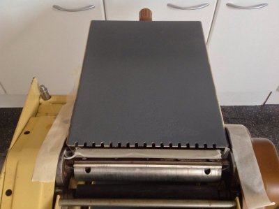

Na nog eens 24 uur in de rustyco is bijna alle zwarte roest verwijderd. Toen nog eens ontvet en de eerste laag epoxy primer gelakt.
    63,7 KB · Weergaven: 157
    54,7 KB · Weergaven: 157

Dankjewel vindt het er ook een stuk beter uitzien. De eerste laag is nu gedroogd maar de epoxy laag vult de porieen nog niet volledig. Eerlijk gezegd denk ik ook niet dat dit gaat gebeuren. Tenzij ik heel veel lagen aanbreng. Of dit een probleem is? Denk het niet.
De epoxylaag heb ik heel dun met een fijne aflakroller voor verf op terpetinebasis aangebracht.
thomdebom
19 nov 2014
69

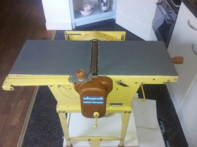

Het resultaat na drie lagen epoxy primer. Kan het eventueel nog aflakken, maar kijk het even aan met alleen deze epoxy primer.
Scheppie
10 dec 2009
2.471
421
Heelsum
Ziet er prachtig uit, let alleen wel op dat je geen laagje opbrengt en daardoor de tafel alleen extra onvlak maakt...
