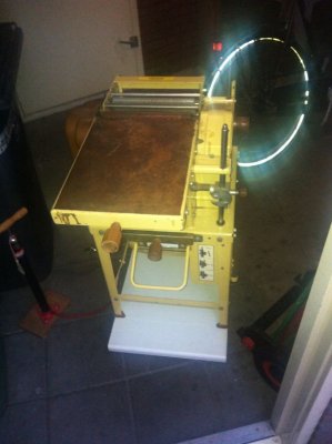

Hoi allemaal,
Op het aanvoerblad van mijn vlakbank zit aardig wat roest. Op welke manier zou ik dit het beste kunnen verwijderen? Met staalspons/ staalborstel of met een middel zonder te schuren?

Inderdaad watervast schuurpapier met wd 40, daarna goed afnemen en blad inspuiten met houtglijmiddel (bijvoorbeeld van bison) of met silbergleit. Met name na het schaven van eiken machine weer insmeren ivm aantasting door het looizuur.

Als helemaal niks meer helpt en het echt diepe roest van jaren is dan rest weinig anders als de bandschuurmachine... foto?

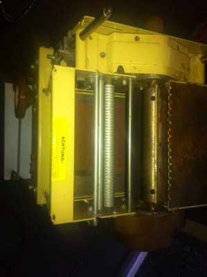

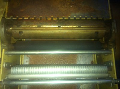

Bedankt voor de antwoorden en tips. Ga volgend weekend aan de slag met wd40 en wp schuurpapier. Werkt dat niet heb ik ook nog een flesje HG roestverwijderaar en anders met een schuurmachine. Dan zal ik ook goede foto's maken. Voor nu heb ik alleen slechte kwaliteit foto's van een telefoon.

OK als ik het zo inschat is de roest echt ingevreten en ga je het oppervlak niet meer echt vlak krijgen met poetsen. Vraag is of dat een probleem is, waarschijnlijk niet.

Ik zou hem lekker laten zitten en stap voor stap kijken wat er gebeurd, eerst lekker met t handje schuren en dan evt met de band-schuur erop, als je er 1 hebt die laag genoeg is kun je zelf de vandikte-tafel doen zonder te demonteren.

Dat zal helaas niet gaan want op de Scheppach bladen zit af fabriek een laagje wat er bij jou inmiddels if afgeroest, als je gaat schuren krijg je nooit meer dat laagje terug maar kom je op blank staal, vanaf dat moment zul je dus extra zorgzaam om moeten gaan met je blad want als het dan onbehandeld blijft dan zie je de roest ter plekke aangroeien.
En toch zit er niks anders op want het beschermlaagje is er af.
Als je het enigszins bij de weg houd hoeft je blad echt niet onvlak te worden van schuren met een bandschuurmachine, het is wel zaak om een zo fijn mogelijke korrel te gebruiken dus bijvoorbeeld 120 in plaats van beginnen met 40. Als met korrel 120 je blad schoon wordt op een niet te hoog toerental dan kun je hem daarna nog keer schuren met korrel 180 en dan ben je een heel eind. Uiteraard moet je voorkomen dat je machine op 1 plak stilstaat maar dat spreekt voor zich.
ben je minder zeker dan doe je het met een vlakschuurmachine, door de beweging van de zool krijg je echter nooit een mooi strak oppervlak.
Ben je nog minder zeker, gewoon rechte streken maken met een schuurpapiertje in de hand, niet draaien dus maar alleen in de lengterichting over het blad. Ook dan komt het wel goed alleen veel meer werk.

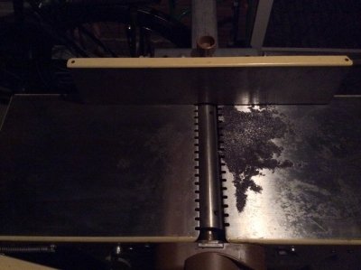

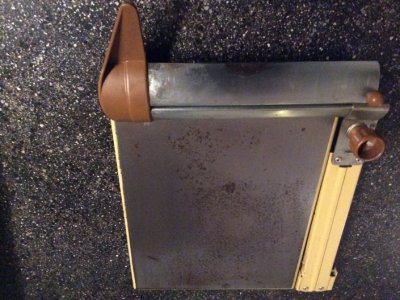

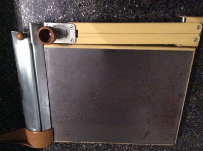

Vandaag met schuurblokje, kruipolie en wp schuurpapier korrel 240 het uitvoerblad en schaafbeschermer roestvrij gemaakt. Zoals te zien op de foto blijven er wel zwarte plekjes op zitten.
    100,9 KB · Weergaven: 235
lemen
23 mrt 2014
1.072
Als ik het zo bekijk, zou je het zo moeten laten. Die zwarte plekken zal je vermoedelijk kunnen voelen als kuiltjes?
Als je dat weg wil hebben moet je het hele blad zo diep weg gaan schuren. Onmogelijk en onnodig.
Deze kuiltjes zullen geen invloed hebben op de vlakte van de plaat. Elk stuk hout zal groter zijn dan een kuiltje.
Zie ik goed dat je de plaat toch van de machine gehaald heb? Ik blijf erbij dat dat een verstandige keus is.

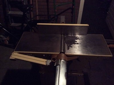

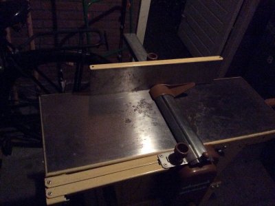

Dankjewel Spaander heb daar inderdaad al veel informatie vandaan gehaald. De vraag over het roest stop middel was zowel een gewetensvraag als een technische :) Vandaag het aardig geroeste aanvoerblad geschuurd en hier zie je jammer genoeg echt een grote zwarte plek. Qua vlakheid is het nog aardig vlak had het erger verwacht. Hopelijk glijdt het goed als ik het heb ingesmeerd met houtglijmiddel.
