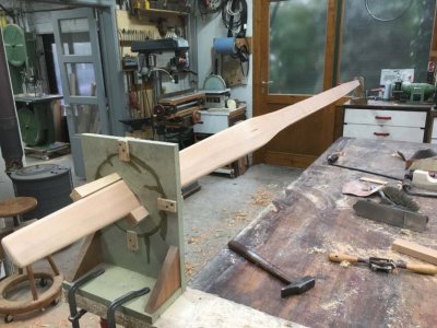

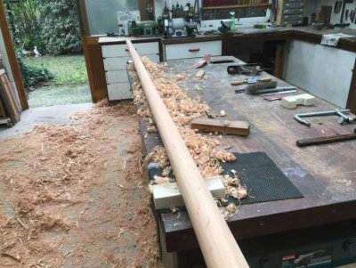

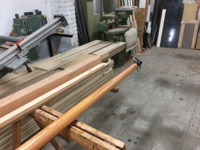

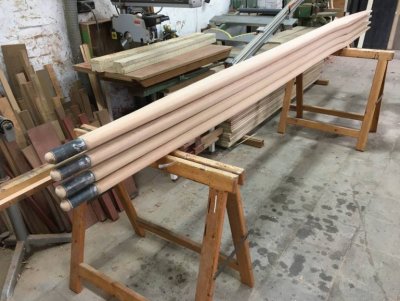

Een klusje tussendoor, maken van vier roeispanen van 4m lang.
Mast(je) van 4,5m lang en een vaarboom eveneens 4,5m lengte.
Gaan dienen om een oude reddingsboot opnieuw van een"aandrijving" te voorzien.
Materiaal is Oregon, oftewel de Amerikaanse Douglas.
Wat foto's van het proces tot hier toe.

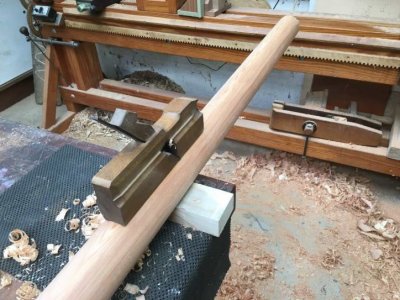

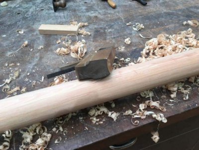

Haalmes en spookschaaf klaren de klus.
Ingeklemd, betekend niks in de weg bij het profileren.
Klaar.

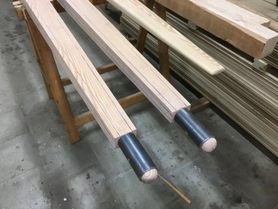

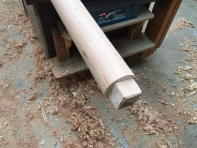

Mast in wording, van vierkant naar achthoek, naar zestienhoek en dan de (hol)profielschaaf erop.
Mastvoet.
En het topeind, wachtend op een bus.

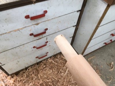

Klaar voor een schuurbeurt.

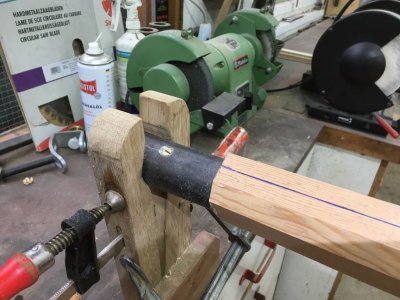

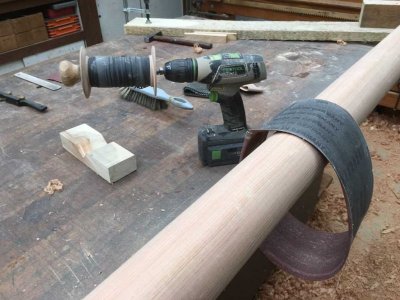

Mast rond geschuurd vandaag, K100 binnenste buiten draaien en klaar voor de strijd.
Ps: het probleem met " de prentjes" is ook opgelost zo te zien.
Sla de afbeeldingen nu eerst op "klaar voor web" en dat werkt wel, maar het is omslachtig:rolleyes:

Dat opslaan moest ik altijd al anders kwamen ze in alle oriëntaties voor behalve de goede.... Mooie manier van schuren, je moet er maar op komen!

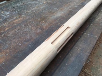

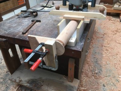

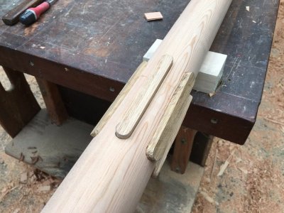

Omdat het gat in de mastdocht na al die jaren serieus "uitgelubberd" was, heb ik dit wat moeten bijwerken om het terug cirkelvormig te krijgen.
Gevolg daarvan, te veel speling tussen mast en gat. De nieuwe mast kon ik niet dikker maken door gebrek aan geschikt hout.
Er moest dus een andere oplossing komen om de passing te verbeteren. Daarom ga ik ter hoogte van de mastdocht de mast verdikken met zes inzetstukken.
Zo krijg ik terug de juiste passing, en door met inzetstukken te werken kan ook het hemelwater vlot weg:p
De mast moest dus zes sleuven krijgen en deze stukken worden, eens geplaatst, licht taps geschaafd zodat de mast zichzelf opsluit in het gat.

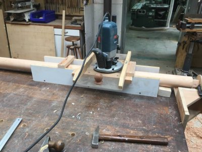

Dus, freesmal ineen knutselen om de sleuven aan te brengen, netjes verdeeld over de omtrek.
Slede op de mal, met eindstoppen erop.
Een soortement verdeelschijf.
En het, voorlopige, eindresultaat.
tuoh

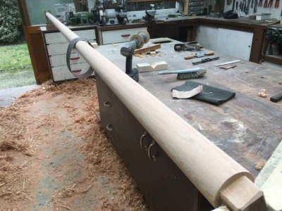

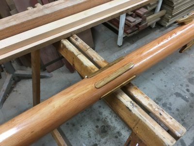

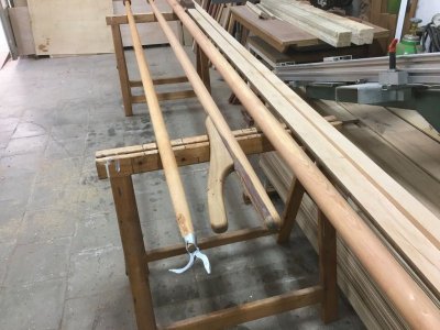

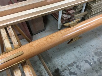

Het mastje is zo goed als klaar. Enkel nog een paar afwerklagen erop.
Eerst de ingelijmde stukken pas maken, taps schaven, buitenkant rondschaven, en kalibreren op de juiste buitendiameter.

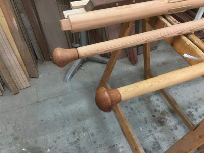

Een stel kikkers gemaakt en geplaatst, daarna het hele boeltje geschuurd en in de olie gezet.
Topeind geplaatst.
De volgende klus is een mastspoor maken. Daarna komen vaarboom en pikhaak aan de beurt.

3. Hoe zorg je voor voldoende grip tussen de schuurband en de rol waarmee je het schuurpapier over het hout laat lopen.
