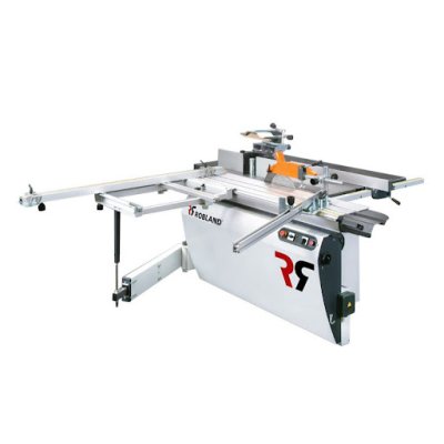

Robland zaag/frees machine.
In zeer goede staat, bouwjaar 2017.
Mono - 230V
Loopwagen 2500mm
Wielset
Gaat weg vanwege nieuwe machine.
Vraagprijs € 4000 alles compleet.

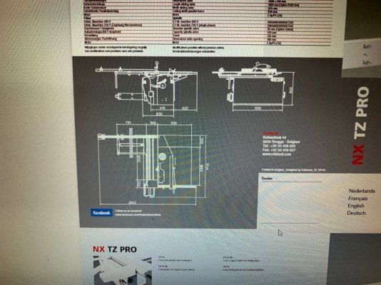

Om een idee te hebben ivm de (on)mogelijkheid: in hoeveel 'delen' kan de machine opgesplitst worden (zowel ivm grootte alsook voor het gewicht). Wat is dan de breedte van het breedste stuk en de massa (min of meer) van het zwaarste deel?

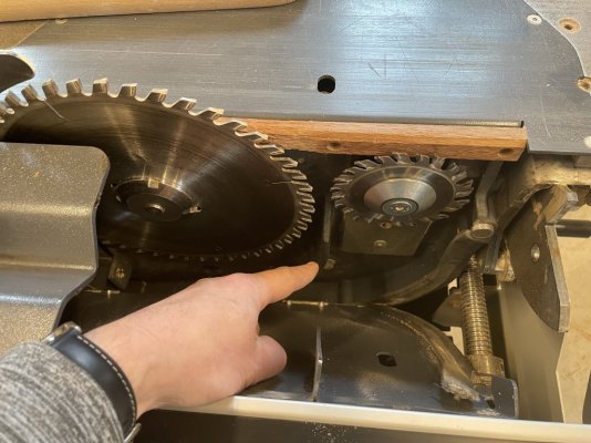

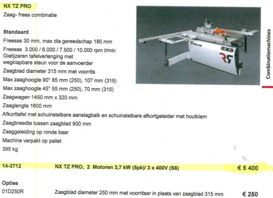

Voorrits
Zaagblad diameter 315 mm
Ben je daar zeker van?
Ik ben zelf een tevreden bezitter van een NXTZ maar moest kiezen tussen groter zaagblad òf voorrits:
Zo staat het ook beschreven in de link van @ZotVanHout hierboven.
Om de verwarring compleet te maken: het stond toen verkeerd in de Robland prijslijst, alsof 315 met voorritser standaard was en er voor een kleiner zaagblad een meerprijs was 🤔.
Het viel mij op omdat er in de tijd dat ik kocht ook veel verwarring over geweest is hierdoor.
Ik vind je prijs zeker correct maar iemand die dit uitgeeft wil wel graag weten wat hij koopt, denk ik.
Bekijk bijlage 111349
Bekijk bijlage 111348
@ Jorisvh
Inderdaad weer te snel geweest 😔. Helemaal correct, is zaagblad met voorrits.
Bedankt voor je attente opmerking 😉

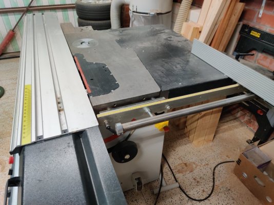

Het meest massieve stuk zal een goeie 83 cm breed zijn, en als je de hele rolwagen eraf haalt een 131cm lang.
Meest eenvoudige demontage is het verwijderen van de plaatstalen oplegtafel rechts, de parallelgeleider en de as waar die zich op verplaatst. , en het verwijderen van de oplegtafel aan de rolwagen, al dan niet met de telescooparm waar die op steunt (in functie van je noden inzake transportbreedte).
Volgende nog relatief haalbare demontage is het verwijderen van de rolwagen.
Daarna ben je de gangbare demontages gepasseerd, en moet je gaan kijken hoe het onderstel gefabriceerd is (of je nog iets kan winnen met de afgeronde voorkant te verwijderen of niet, je moet gaan kijken of deze rechtstreeks op het frame van het onderstel zit, of je hier nog wat kan winnen door verder te demonteren.
Een heel goede combiné trouwens, kan de vergelijking met Hammer met gemak doorstaan. De as is niet schuinstelbaar (maar dat gebruik je in de praktijk héél weinig). De machine is in mijn ogen wat robuuster gebouwd. Als het de standaard robland topiekap is die erop zit, is die wat aan de fragiele / lichte kant, maar sinds een jaar of 5 hebben ze bij robland een betere zwaardere kap (wordt als optie op deze machine aangeboden als je hem koopt, en zou ook naderhand bij te kopen moeten zijn).

Als je het voorritsblad demonteert, zal je vermoedelijk wel gewoon een 315mm blad kunnen monteren?
jorisvh
Neen, dat gaat niet.
Het zijn verschillende zaagbeugels.
In die van 250 + 100 zit er een rib aan het gietstuk tussen beide zaagbladen waardoor het niet lukt.
Ik weet dat sommigen die wegslijpen en ook het spouwmes verwijderen. Dan gaat het wel maar dat lijkt me niet echt verstandig.
Zeker op de 220V versie denk ik niet dat je met zaagblad d300 beter af bent.

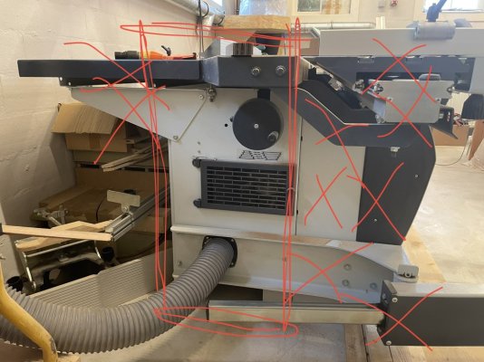

Heb het net bekeken op mijn machine.
De afkorttaffel en dwarsgeleider kunnen zonder gereedschap verwijderd worden maar dan is de machine nog 145cm breed. Ik heb ze zo vervoerd met een transpallet (had geen wielset) met een verhuiswagen met laadbrug en dat ging vlot.
Na verdere voor de hand liggende onderdelen verwijderen kom je aan 83cm - zie post @brt.
Wat dan nog mogelijk is, maar wel een hoop werk en achteraf opnieuw afstellen en aansluiten is het frame in 2 delen splitsen (rode lijn). Dan wordt het geheel +/-65cm breed.
Dat betekent dat de rolwagen en zijn geleiding, de bevestiging van de steun voor de afkorttafel en het rechtse deel van het frame met de gebogen kap en de elektrische aansluiting verwijderd moeten worden. Het linkse deel van het frame met de motoren, de zaagbeugel, alle hoogte- en hoekverstellingen, de afzuiging en de gietijzeren tafel blijven dan 1 geheel. Het deel binnen de rode rechthoek is maar 50cm maar daar steekt nog een stuk van het frame waar de motor van de top op steunt uit.
Waarderingen: servert
