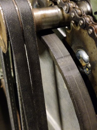

Hoi Justus,
Zoals beloofd, bij deze de video:
Stroom aangesloten en motor lijkt mooi te lopen.
Ik merkte al snel een hard tikkend geluid op wanneer het loopwiel van de doorvoer rollen mee gaat draaien. Blijkt dat er in het verleden helaas wat plekken in het loopvlak gesleten zijn wanneer wellicht de doorvoer rollen vast zijn gaan zitten.
Even kijken hoe ik dit kan oplossen ...
