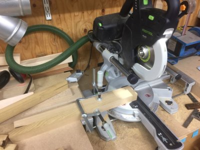

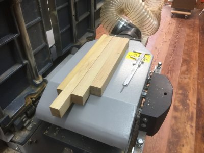

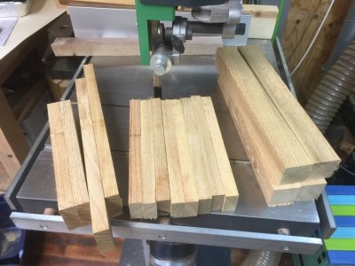

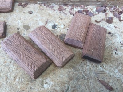

Eerst maar wat hout gezaagd en geschaafd

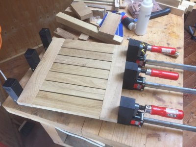

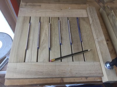

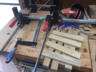

Vervolgend de tafelbladen met domino's geconstrueerd

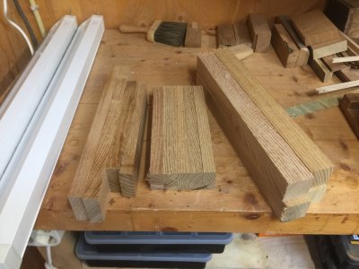

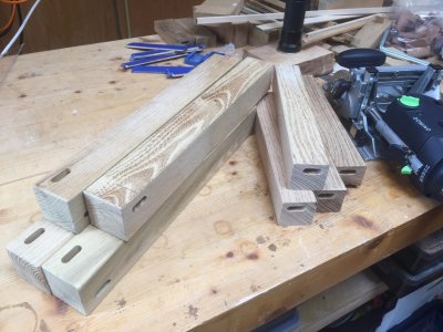

Daarna het hout voor de pootstellen verzameld en voorzien van domino's. Die moest ik even afschuinen omdat bij de pootjes de gaten in elkaar overliepen. Ik heb er bovendien wat zoekertjes aan gestoken om snel te kunnen werken in het lijmproces.

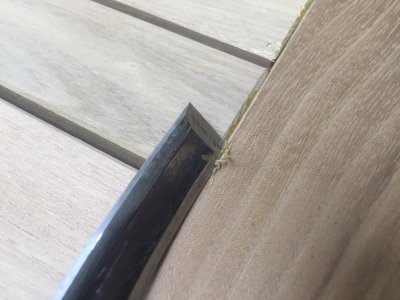

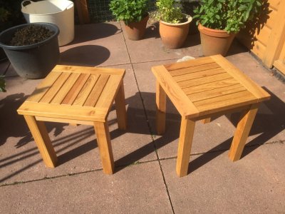

De lijmresten in het tafelblad vroegen wel wat aandacht om te verwijderen, ik heb Titebond III gebruikt omdat de tafeltjes misschien wel buiten komen te staan.

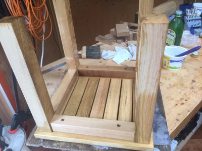

Daarna het pootstel aan het tafelblad schroeven en het geheel in de olie zetten.
Weer een plezier om te zien hoe mooi het hout zich presenteert als het in de olie wordt gezet.

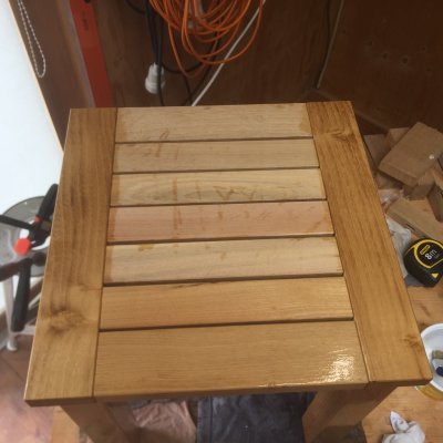

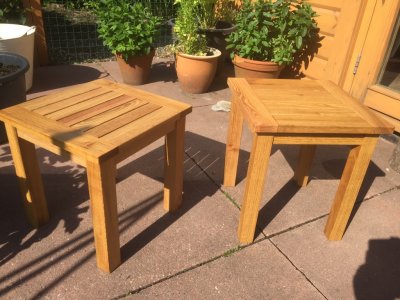

En dan is dit het eindresultaat:
