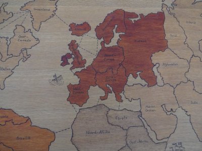

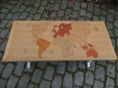

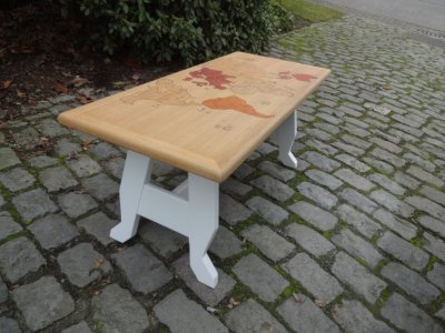

Zoals beloofd toon ik jullie nog het resultaat van mijn gepimpte salontafel:
Het blad heeft 3 lagen Skylt original gehad, en het is goed spul! Bij de eerste laag was er lichte paniek omdat er een witte waas ontstond, maar gelukkig droogde dit transparant op.

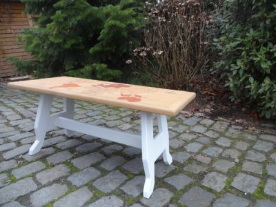

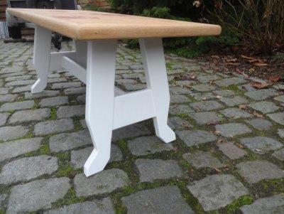

Het onderstel heb ik beetje verjongd door de gegolfde pootjes recht te zagen (vergelijk met foto's op p1), de uitstekende pennen gelijk te zagen en alles een likje verf te geven:

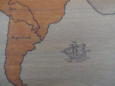

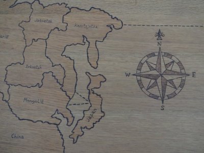

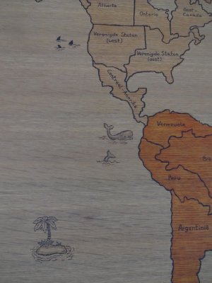

Hier nog enkele detailfoto's:
Kijk..... dat ziet er mooi uit. Onderstel ziet er minder grof uit dan eerst.
Ik kan me goed indenken dat je dan schrikt als het opeens niet helder wordt met afwerken. Gelukkig wel helder geworden. Zelfs zo goed gelukt dat het lijkt als of je het niet behandeld hebt.
Prachtig hoor........ komt een mooie tijd aan voor vele uren Risk. ;-)
Geniet er van Ronny.

Ik denk inderdaad om het houtbranden ook elders te gaan gebruiken, bv. bij kistjes. Vooral plantmotieven langs de randen vind ik mooi. Ook om handgemaakte dingen zoals lepels en snijplankjes te personaliseren lijkt het me uiterst geschikt.

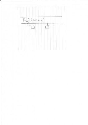

Dan zaag je op de zaagtafel de balkjes in een vorm zoals op deze wat simpele schets, ja kan ze ook freezen natuurlijk.
Je legt de tafel op z'n kop en legt de lade neer zoals je wilt dat hij eronder komt en legt de geleiders in de lade
Met potlood de contouren aftekenen en dan maak je de geleiders vast en geef die een paar mm speling zodat de lade niet klemt.
Je schroeft in slobgaten de geleiders in de tafel en met waxine invetten en dan de lade erin.

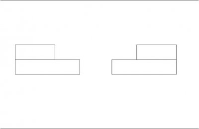

Bedankt Willem! Op zich inderdaad niet moeilijk, maar heb toch paar keer je uitleg moeten lezen :D Je schets hielp daarbij enorm. Mogen de geleiders ook uit 2 aparte latjes bestaan, die aan elkaar gelijmd zijn? Of is het beter om ze in 1 stuk te maken? Goed ook dat je over slobgaten spreekt. Ik had er wellicht zelf niet aan gedacht dat het blad moet kunnen bewegen.
@Bossy natuurlijk mogen dat twee latjes zijn die op elkaar lijmt, Willem is vergeten om er een streepje tussen te zetten:D.

Dank je Pel, uiteraard was ik dat vergeten. :p
Misschien goed om nog even te vermelden dat een goed verlijmde verbinding sterker is dan het hout zelf.
