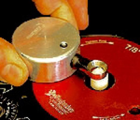

Beste is in Highspeed sharpening, Ik gebruik een frees.
slijpen zoals het is weergegeven in de foto hieronder en niet de tip er in steken, maar aan de kanten slijpen, high speed gives you a much finer sharpening,
Instructie on how.

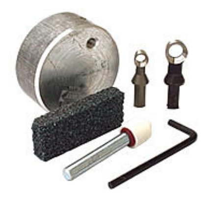

Je kunt een heel set kopen of alleen de tip

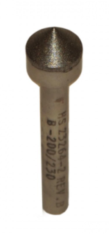

Oneway has also a special BORAZON grinding tip.
