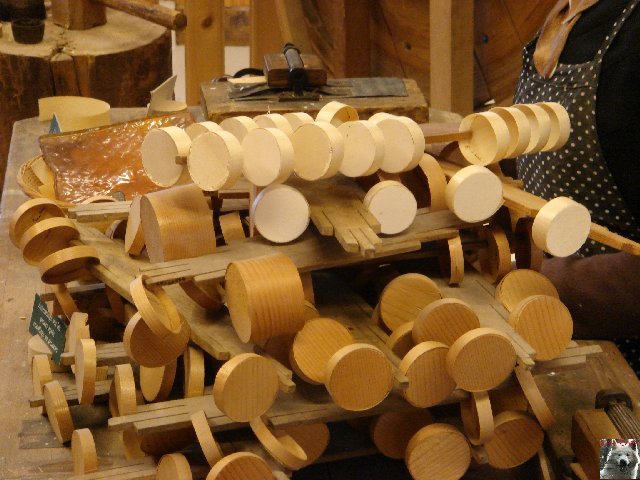

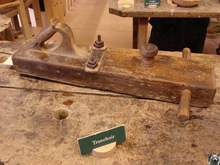

een schaaf "Rabots à targes" of een " tranchoir" is een soort voorloper om hele dunne plankjes van 2 tot 3 mm te schaven. Hele dikke krullen dus. Deze worden gebruikt om de zijkanten van deze doosjes te maken. het plankje komt uit de achterkant van de schaaf geschoven.
bovenstaande foto's komen uit http://monjura.actifforum.com/t23-le-musee-de-la-boisellerie-a-bois-d-amont-39

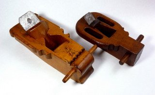

Indien alles goed gaat is hier ook een andere fotoreeks waarbij je verschillende schaven ziet en details ervan aan verschillende kanten en ook geopende schaven, Klik op link en daarna op de eerste foto die verschijnt
https://plus.google.com/photos/1068...63897515085633/5469767302988514242?banner=pwa

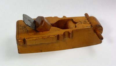

hieronder alvast een foto uit de serie
http://www.lataniere39.com/rene/musee_boissellerie/0033.JPG
