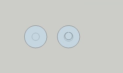

Even een simplistisch plaatje gefabriceerd. Als de ring 0.5 mm uit het midden ligt krijg je 1 mm afwijking. Theoretisch jaja. In de praktijk merk je wel als je de freesmachine draait je meestal net even een haartje meer kan afnemen.
Wat ook een oorzaak kan zijn is een scheve as. Bijna niet te controleren maar komt vaker voor.

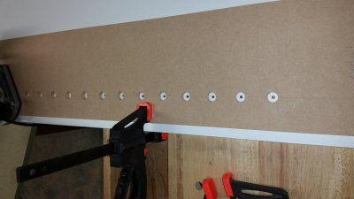

Hieronder ook een mal die gebruikt kan worden voor een gatenrij. Zelf doe ik het met een Mafell duo-deuvelaar met lineaal. Gaat minimaal twee keer zo snel :)
