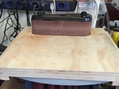

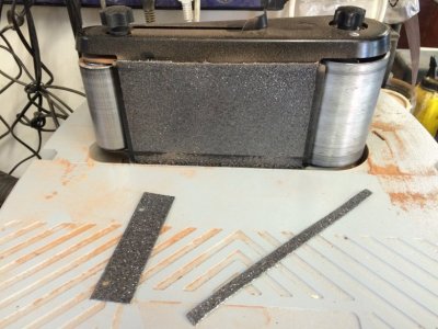

De verbetering met de grafietplaat lijkt me ook wel wat. Kun je vertellen hoe je dat hebt opgelost en waar dat te verkrijgen is? Ik heb er ook al prettig mee gewerkt. Zal er nog wat over plaatsen.
Hallo Fons, het is een grafietplaatje/onderzool van een makita bandschuurmachine gewoon verkrijgbaar bij de vakhandel, ik neem er wel eentje voor je mee naar de open dag.
Ik heb het plaatje opmaat geknipt en vervolgens met spuitlijm (enkelzijdig) aangebracht zie foto
Ook heb ik een tafel verhoger gemaakt van underlayment wat ik nog had liggen, deze is zo gemaakt dat hij zichzelf vastklemt. Door dit truukje kan ik de gehele bandbreedte gebruiken.
groetnis, Roeland
A
Geweldig Roeland! Lijkt me inderdaad een goede verbetering. Ik denk dat die tafel ook handig is. Ik heb wel gezien dat er aan het beweegbare deel van de tafel nog wal wat getuned moet worden, staat bij mij nu niet goed haaks en aan de vlakheid mankeert ook wel wat. Fijn om je volgende week op de Open Dag Hout te zien!
