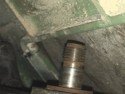

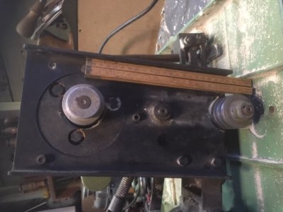

Momenteel ben ik bezig om een oude Startrite TA 165 op te knappen en ik ben op zoek naar wat advies

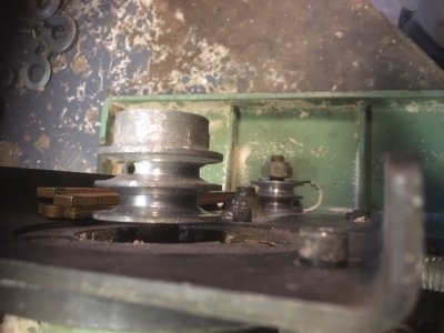

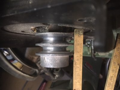

De v-snaarschijven zijn aardig ingesleten dus er moet een nieuw set op van poellies en v-snaren. Daarnaas wil ik een nieuwe zaagas laten draaien om zodat mijn zaagbladen en freesschijven passen. Ook wil ik de zaagas iets langer maken zodat er dikkere bladen(dado of groefzaag) op passen. Hieronder zie je de fotos.
De twee poellies hebben beide een diameter is 50mm wat betekend dat de zaagblad dezelfde toerental heeft als de motor, 2850t/m. Het vermogen van de motor is 1.25PK, niet beresterk maar wel voldoende. Nou was mijn idee om metteen een grotere poelie op de motor te zetten om het toerental van de zaagas wat te verhogen, wat is een mooie snelheid? Mijn Inca draaid volgens mij rond de 4000t/m.
Daarnaas had ik de gedachte om ipv twee keer een v-snaar een 20mm tandriem te gebruiken. Het voordeel hiervan is minder wrijving maar hij kan niet doorslippen bij een vastloper, is dit gevaarlijk?

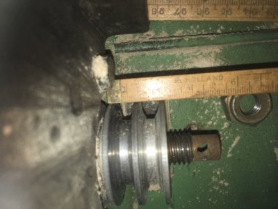

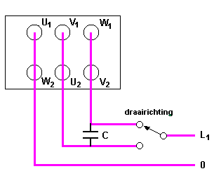

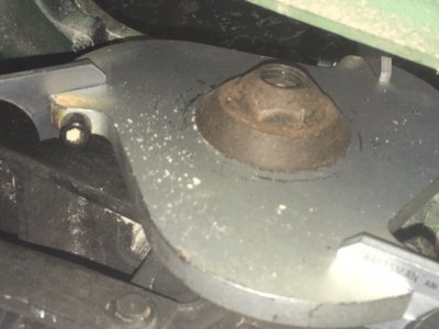

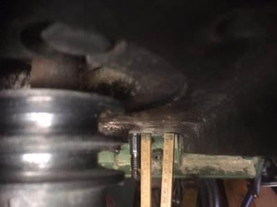

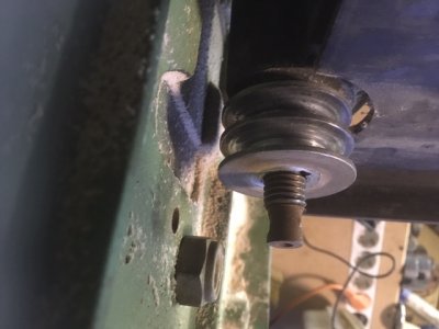

Wat betreft het verlengen van de as, zoals op een van de fotos is te zien is de as ongeveer 4mm te kort bij het plaatsen van een 8mm dike freesschijf. Dit wilde ik oplossen door het verlengen van het schroefdraad. Het uiteinde zal dan vlak langs of net door het tafelblad heen moeten bij het kantelen van de zaag, dit is op te lossen door een fractie uit het gietijzeren blad te slijpen. (of de zaag nooit diep zetten tijden het schuin zagen). De kosten van een nieuwe as vallen erg mee dus als het echt voordelen heeft doe ik het zeker. Heb ik zaken over het hoofd gezien of moet dit wel kunnen?
Ook wil ik dunnere en hogere stabilisatieschijven laten draaien om zo nog meer asbreedte te kunnen gebruiken.
Ik ben benieuwd naar jullie mening!IMG_5102.jpgIMG_5093.JPGIMG_5107.JPGIMG_5110.jpgIMG_5111.JPGIMG_5112.JPGIMG_5105.JPGIMG_5103.JPG

Toerental zaagas mag opgekrikt worden naar 4500 à 4700tr/min voor een zaagblad van max 300mm.
Getande riemen zijn beter dan V-riemen, en draaien rustiger.
Als je de zaagas vernieuwd zou ik ook ineens de lagering vernieuwen.
1,25pk is maar aan de magere kant voor een zaagtafel, zou er minimaal 2 à 3pk instoppen, dat gaat een wereld van verschil geven in gebruik.

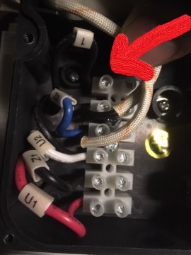

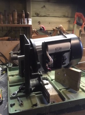

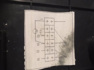

Na wikken en wegen heb ik toch voor een zwaardere motor gekozen. Dit is een nieuwe motor die op een "chinese" freestafel thuis hoort. Helaas staat er geen typeplaatje op maar volgens de machine eigenschappen draaid de motor 2800 toeren en heeft hij 2,2kw. Qua formaat is hij het zelfde als de orginele motor alleen de diameter is totaal 2cm groter. Als ik hem 1cm lager plaats dan het orgineel moet het geen probleem geven. Ook moet ik nog een soort adapterplaat of montagebeugels maken om hem te bevestigen. Het ideale van deze motor is dat er een flens aan zit ipv een voet.
Het enige probleempje is nu het aansluiten van de motor, ik ben geen elektospecialist dus kom er niet helemaal uit. Aan de binnenzijde van het afdekkapje zit een aansluitschema, vrij duidelijk dat hier de twee 230v draden op moeten worden aangesloten en dat is ook conform de meeste schemas die ik online vind. Maar nu zit er nog een aansluiting waar alleen een "1"op staat. Dus geen V,U,W of Z. Als iemand hier enig idee heeft dan hoor ik het wel, en zo te lezen zijn er wel een paar.. Mischien hoeft hij helemaal niet worden aangesloten.
Hieronder even wat fotos

mostudio
22 aug 2017
62
Den haag
Die extra pin1 is een over temperatuur sensor schakelaar uitgang. Het is een normaal gesloten kontact zodra de motor te heet wordt valt de schakelaar af en staat er tijdens bedrijf geen spanning meer op klem 1.
Klem 1 krijgt spanning via de motor draden. Wel vreemd meestal is het een los kontact dat naar buiten wordt geboekt en in serie kan gezet worden met het motor relais.
Spoel.
Zodat als tijdens bedrijf het relai aangetrokken is en als.dan de motor te warm wordt schakelt het kontact af en dat hij in serie staat met de spoel van het relai valt het relai af en de motor komt dan tot stil stand. Zodra hij weer afgekoeld is valt het kontact weer in rust en kan het relai weer inschakelen
