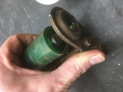

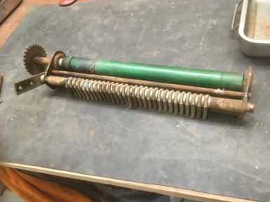

nu komt het probleem, als ik hout door de vandikte voer dan pakt de aanvoerrol wel maar neem de schaafas geen hout weg.
Als ik de messen verder “uit” de schaafas stel dan komen ze boven het bed uit om te vlakken.
ik loop hier op even vast, iemand een goed stuk advies of een bouwtekening van de robland mbt de schaafmessen en verdere afstellingen.
Het lijkt er op dat de aanvoerrol een te grote diameter heeft en lijkt mij niet origineel (zit een groen stuk slang omheen) als iemand de diameter weet? Hieronder een paar foto’s van de vandiktebank en de aanvoerrol.

Dat is al een nieuwer type, die heeft een metalen geribte aanvoerrol. Wel beter dan rubber.
Je kan de rol ook opnieuw laten vulcaniseren.

Mannen hartstikke bedankt voor jullie snelle reacties!
De foto waar de groene aanvoerrol op staat, daar heb ik het groene vanaf gesneden bleek een stuk tuinslang.
probleem opgelost!

Normaal heeft een dergelijke machine een geribbelde metalen aanvoerrol en een gladde metalen uitvoerrol. De rollen zijn niet gevulcaniseerd of met rubber bekleed. In het dure professionele segment van de markt kan je met rubber beklede rollen (al dan niet als optie) op een machine hebben, maar het is zeker niet standaard zo bij een vlak- vandiktebank (en al zeker niet in deze prijsklasse). Als het gedaan wordt zijn het meestal de uitvoerrollen. Het wordt gedaan om het geschaafde oppervlak optimaal te beschermen (uitvoerrol), maar een dergelijke rol is weliswaar kwetsbaarder dan een metalen. Enige nut bij een invoerrol is voor zover ik weet bij zeer dunne werkstukken en een héél beperkte spaanafname (invoerrol tekent dan niet in het oppervlak).

Met verschillende machines van verschillende merken gewerkt... maar nooit een met een rubberen rol gezien... Heb dan ook nooit met een robland van voor '85 gewerkt :rolleyes: (wel met de grijze) ..... Uit de helaas valt af te leiden dat het niet deugde?

Dat zal dan een tijdelijke zinsverbijstering geweest zijn bij Robland om met een kunstofrol het hout aan te voeren door de vandikte.
Begin jaren '70 heb ik mijn eerste machine aangekocht, een Robland K210 (goudkleurig) en die had een gekartelde aanvoerrol.

Als ik de foto's in de eerste post eens bekijk van het aandrijfgedeelte, terugslagkleppen en aandrijfrol met lagering, komt er maar één gedachte bij mij op, goedkoper kan je het niet maken.
Dat lijkt wel blikken speelgoed, geperste lagerhuizen uit blik ?? Daar nog een holle schaafas bij en je zit helemaal in de "zeik"
Dan waren hun eerste types van veel betere kwaliteit, daar kon je afzelia op schaven alsof het niks was.

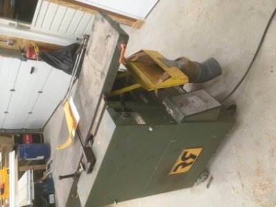

Voor "gewoon" vlakschaven heb ik een bakje gemaakt wat tussen de beitelas en de vandikte-tafel komt te liggen, en waar de afzuiging op kan. Nog niet perfect maar al wel veel beter dan helemaal niks.
Bij vandikte schaven komt er een prachtige fontein houtkrullen uit die gele afvoer geleider, daar moet ik nog eens iets op verzinnen...

wat de groene slang daar deed zou ik ook echt niet weten. Er onder zat een rubberen rol.
