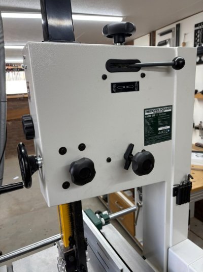

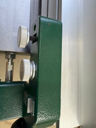

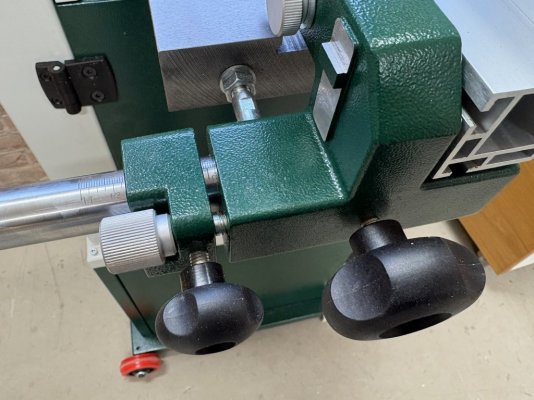

De bovenste bout is om de langsgeleider evenwijdig aan het zaaglint te zetten.

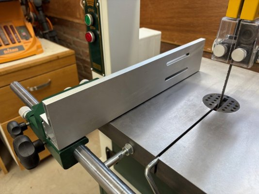

Dit is de fijnafstelling voor de langsgeleider.

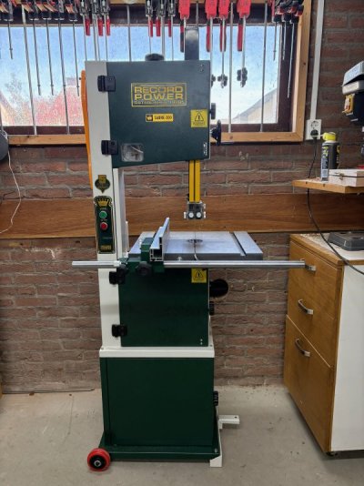

Bouwkwaliteit
Mijn vorige lintzaag was een Hammer N3800 en als ik de bouwkwaliteit tussen die 2 vergelijk, dan is de Hammer de duidelijke winnaar. Die is overal zeer solide gebouwd en dat zie je ook terug in het gewicht. Die is met 150 kg aanzienlijk hoger dan de Sabre 300 (89 kg). Nu is dat niet helemaal een goede vergelijking, want de Sabre 300 is iets kleiner dan de Hammer. De Sabre 350 is meer vergelijkbaar en die weegt 119 kg. Dat betekent niet dat de Sabre 300 slecht gebouwd is. Integendeel! Het frame is zeer solide en het in hoogte verstellen van de geleiding is zelfs beter dan bij de Hammer. Maar op andere punten zie je wel verschil. Het hele systeem van de langsgeleider is bij de Hammer veel steviger. De ronde staaf waar de geleider over gaat is dikker, het gietijzeren deel van de langsgeleider is groter en van dikker materiaal en het aluminium profiel is langer. Voor mij is de Record Power in de basis, zoals het frame en de wielen, een solide machine, maar bij wat details laten ze het iets afweten. Zo kun je de langsgeleider evenwijdig aan het zaaglint zetten door aan een boutje te draaien. Dit is een licht uitgevoerd boutje en wordt niet geborgd, waardoor het iets kan verlopen. Ook het haaks zetten van de tafel gebeurt met een boutje. Deze kun je wel borgen met een moer, maar deze zitten zo dicht bij elkaar dat je niet met een steeksleutel bij de moer komt, zonder de bout te verstellen. Deze bout steunt op een wegklapbaar punt, zodat je de tafel ook onder een negatieve hoek kunt zetten. Dit wegklapbare punt kun je niet stevig vastzetten.
Dit zijn allemaal wat kleinere punten. De belangrijkste zaken zijn wel goed uitgevoerd. Het frame is stevig en recht en de wielen zijn goed in balans. De geleiders van het zaaglint zijn stevig. De tafel is gevlakt en is recht. Als je de zaaghoogte instelt bij de Hammer, dan moet je de geleiding van het zaaglint opnieuw instellen. Bij de Record Power hoeft dat niet. De motorophanging is stevig en de lak is overal goed.

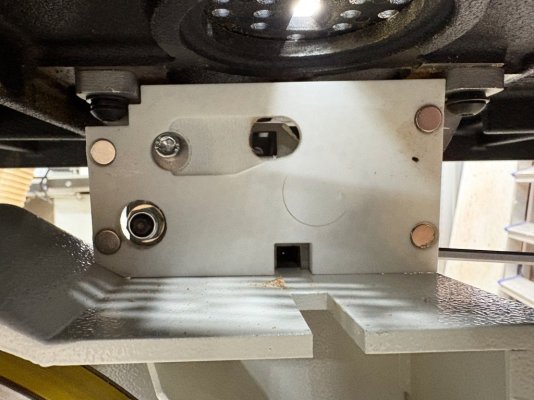

Mijn Sabre 300 kwam met een te strak afgestelde riem, waardoor de snelheid van het zaaglint inzakte bij het zagen en het instellen van de tracking zeer zwaar ging door de combinatie van de motorrem en de te strakke riem. Dit was eenvoudig op te lossen door een bout bij de motorophanging los te halen. Dit is dezelfde bout die je loshaalt als je de riem op de andere poelies wilt leggen.
Voor een hobbyist is de bouwkwaliteit meer dan voldoende. Mocht je de Sabre professioneel dagelijks voor hele dagen willen gebruiken, dan zouden bepaalde onderdelen op termijn te licht kunnen zijn.

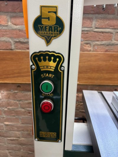

Het uiterlijk is wel een ding. Ik ben niet zo’n grote fan van de groene kleur. Maar erger is de grote hoeveelheid stickers en badges. Je kunt minstens op 7 plekken lezen dat het een machine van Record Power is. Die laten de lintzaag er goedkoop uitzien.
Veel stickers en goedkoop uitziende vormgeving.

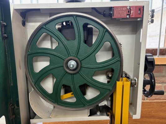

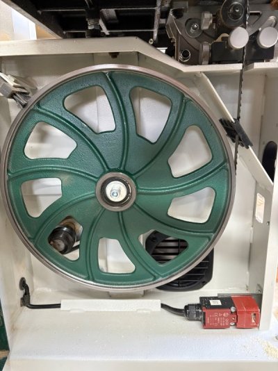

De Sabre 300 is heel fijn in gebruik. De snelspanner maakt het heel gemakkelijk om de lintzaag te pakken en te gebruiken. Je hoeft niet meer aan een wiel te draaien totdat je de juiste spanning hebt. Een ander voordeel zijn de rubberen banden op de wielen. Deze zijn een beetje bol, maar minder dan bij andere lintzagen. Hierdoor kun je het zaaglint op veel plekken op het wiel zetten, terwijl de tracking goed blijft. Bij de Hammer moest je het zaaglint op exact de goede plek hebben om het zaaglint evenwijdig aan de langsgeleider te laten zagen (drift voorkomen). Het vervangen van een zaaglint is hierdoor ook redelijk snel te doen.

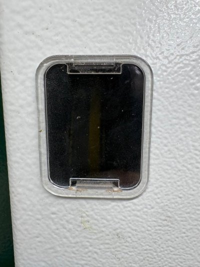

Een klein nadeel is dat het venster bij het bovenste wiel klein is, waardoor je de tracking slecht kunt zien door het venster. Heel erg is het niet, want ik draai het wiel met de hand om de tracking te controleren. Om dat te kunnen doen heb ik het bovenste deurtje open en daarmee genoeg zicht op het zaaglint.
Bij de Record Power kun je de langsgeleider gemakkelijk aanpassen, zodat er geen drift is. De langsgeleider heeft een fijnafstelling, waardoor je de langsgeleider heel gemakkelijk precies kunt afstellen. De langsgeleider kun je zowel rechts als links van het zaaglint zetten. De langsgeleider is wel wat kort en komt niet tot aan het einde van de tafel. Daarnaast had deze wat hoger mogen zijn, zodat je meer steun hebt bij het herzagen.

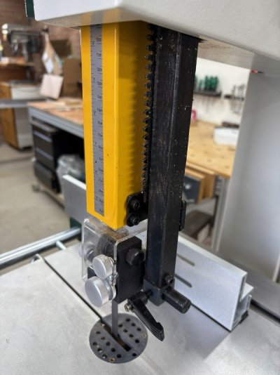

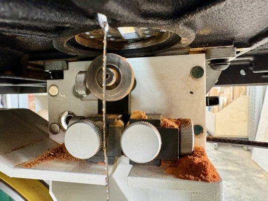

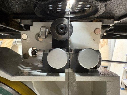

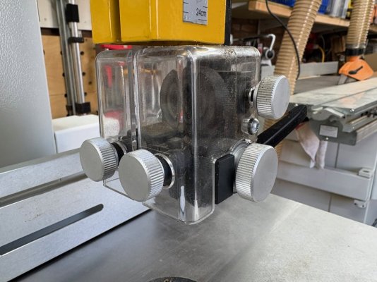

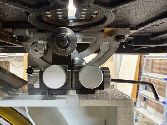

De geleiding van het zaaglint is toolless, op de achterste geleider van de onderste geleiding na. Zoals gezegd werkt deze sinds de update niet meer met lagers, maar met blokken. Voor mij is dat een voordeel, want de geleiding is door het grote contactoppervlak beter. Een nadeeltje is wel dat het lastiger te zien is of de blokken juist zijn afgesteld. De zwarte blokken zijn tegen een donkere achtergrond lastiger te zien dan de metaalkleurige lagers. Dit wordt nog wat versterkt door de transparante plastic behuizing (die vies wordt) bij beide geleiders.

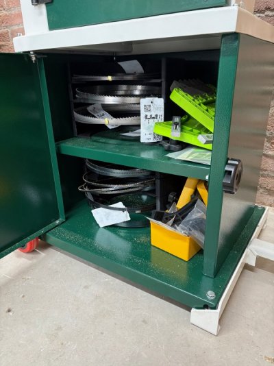

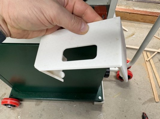

De Sabre staat op een (standaard meegeleverd) kastje. Dit zorgt voor een fijne werkhoogte en opslagruimte voor bv. zaaglinten. Ik heb gekozen voor de optionele transportinrichting, waardoor je de lintzaag goed kunt verplaatsen.

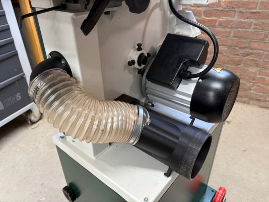

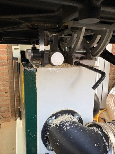

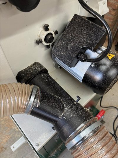

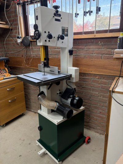

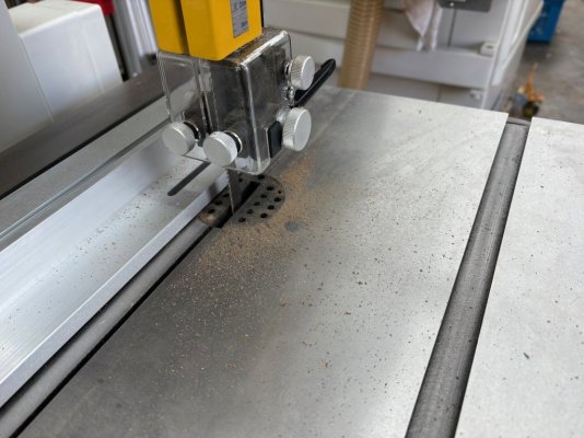

Op papier lijkt Record Power de afzuiging op orde te hebben door het gebruik van 2 aansluitingen voor afzuiging. Aan de achterkant zit een 100 mm aansluiting en aan de zijkant een van 63 mm. De stofafzuiging van de meeste lintzagen is niet om naar huis te schrijven. Dat hangt samen met de ruimte tussen de tafel en het frame, die nodig is om de tafel te kunnen kantelen. Record Power heeft dit proberen op te lossen door een transparant plastic deel dat de luchtstroom van de afzuiging dichter bij de tafel moet brengen. Helaas werkt dit slecht, ondanks de 2 aansluitingen voor de afzuiging. In de machine ligt niet veel zaagsel. Maar er blijft wel veel zaagsel op de tafel liggen en ook de achterkant van de machine ligt vol.

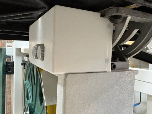

Dat probleem heb ik aangepakt door een “doosje” onder de machine aan te brengen, waardoor de luchtstroom van de tafel richting de afzuiging gaat. Het was wat klooien om de vormen juist te krijgen, maar in de praktijk werkt het heel goed. Er komt bijna geen zaagsel meer op de tafel en zo goed als helemaal geen meer aan de achterkant. Het nadeel is dat de tafel nu niet meer kan kantelen. Dat is voor mij geen groot probleem, want ik heb dat in al die jaren nog nooit nodig gehad. Mocht ik het wel nodig hebben, dan kan ik het doosje binnen een minuut verwijderen.
De aansluitingen heb ik aangepast aan mijn afzuiging. De aansluiting aan de achterkant heb ik vergroot naar 120 mm en die aan de zijkant naar 80 mm. Dat laatste was omdat ik geen 63 mm slang had. Daarnaast heb ik de 63/80 mm aansluiting in een bocht gezet, zodat deze minder uitsteekt. Door alle aanpassingen werkt de afzuiging zeer goed.
