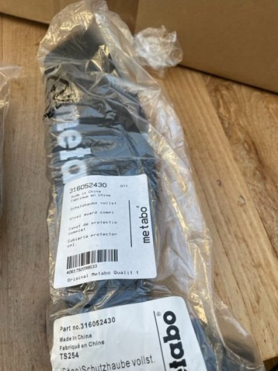

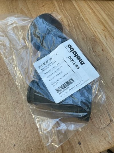

Inmiddels heb ik bij Kruis een nieuwe kap, slang en Y-stuk besteld. De artikel nummers zijn:
afzuigstuk, artikelnummer 316052610
Slang, artikelnummer 344099620
En Beschermkap Compleet, 316052430
Voor €40 heb ik dan de zaag zoals ik hem wilde hebben. Al met al ben ik heel tevreden met de zaag, ook al valt de verstelling van de geleider me wat tegen.

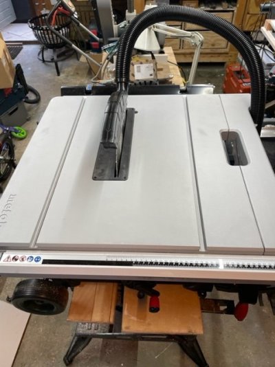

Gisteren de onderdelen van Kruis binnen gekregen en nog snel even gemonteerd. Moet nog wat zaagwerk doen en ben heel benieuwd of de extra afzuiging goed werkt. Ga het met twee stofzuigers of gewoon eentje proberen.
Even een update; ook met maar één stofzuiger lijk ik veel minder zaagsel op de tafel te hebben. Goede investering geweest

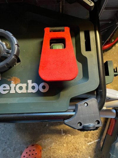

Ga wel de stekker vervangen door een een neutrik stekker zodat ik hem makkelijker aan de stofzuiger kan koppelen. en ik heb een noodknop laten 3D drukken waar ik ook heel tevreden mee ben. Dat Metabo dat zelf niet heeft
ingebouwd is mij een raadsel.
