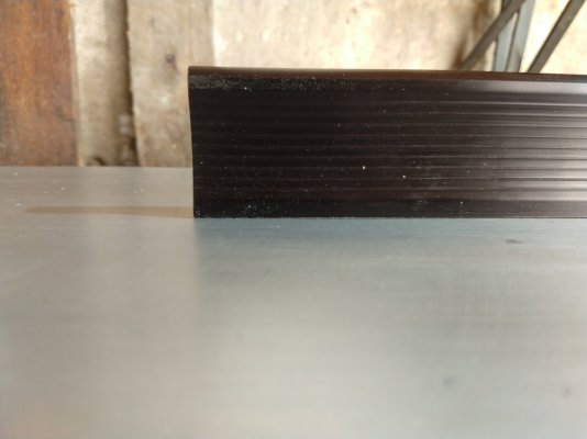

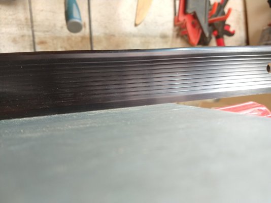

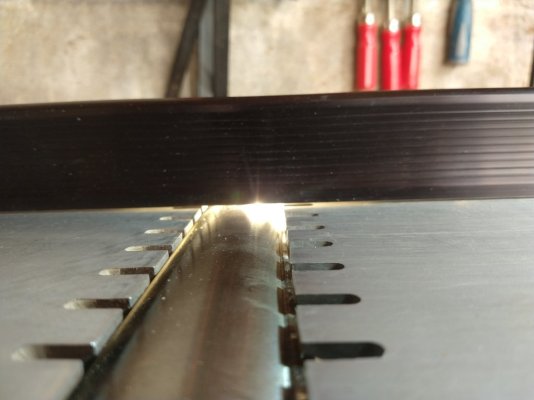

Ik heb al een tijd problemen met de instelling van invoer en uitvoerhaven van de metabo. ik krijg de planken niet recht. De messen zijn ingesteld via op basis van de instructie
“De messen zijn juist afgesteld als het liniaal zich tijdens de draaibeweging tus-
sen de 4 en 6 mm meeverplaatst.“
klopt het dat je alleen de uitvoertafel kan bijstellen? Met andere woorden bij de zoeken van het euvel kan ik de invoertafel laten voor wat het is? Ik heb namelijk het idee dat de invoertafel schuin toe loopt naar de messen toe. dit herleid ik doordat als ik een veritas straight edge Aluminium 38 in. , er ruimte zit tussen lat en invoertafel net voor de messen.
Als ik de invoertafel los schroef, dan kan ik het gat ertussen overbruggen door lichte druk op de invoertafel uit te oefenen. Maar bij het vastschroeven, komt het weer terug.
iemand een idee? Dank alvast 🙏

De in en uitvoer tafel moeten in een vlak liggen.
Dus de straight edge op de uitvoer tafel zetten aan de kant van de langsgeleider. Zorg dat die niet op een mes rust.
De invoertafel omhoog brengen met de stelknop totdat die de straight edge net raakt.
Dan de straightedge op de andere kant van de uitvoertafel zetten. Ook hier zou de straight edge de invoertafel net moeten raken.

Toch een paar foto's. Aan de uiteinden gaat het goed en in het midden zie je dat er een 'kuil' in zit. De invoertafel kan niet worden gesteld. Je zou zeggen de uitvoertafel aan de meskant omhoog, maar met de inbus kan ik alleen de achterkant van de uitvoertafel omhoog liften.
Je krijgt hetzelfde effect, als je de achterkant van de uitvoertafel naar beneden laat zakken. Dus de imbus juist los draaien.

als de voorkant van de uitvoertafel niet gelijk met de achterkant omhoog gaat, dan is dit een barslecht ontwerp
😀 dat zou de vandiktebank te kort doen. na een hele ochtend klooien, lijkt het euvel voorbij 🤯 . Het zat toch bij de uitvoertafel. Ik had alles losgedraaid en daarna fractie voor fractie links en rechts bijgedraaid en toen verdween t zonlicht tussen de tafel en rei. De zon kan zich weer volledig richten op schijnen!
dank allen voor t meedenken!
