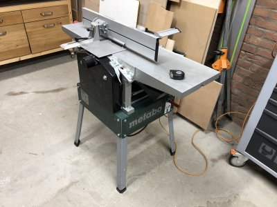

In mijn eerdere review van de HBM heb ik deze vergeleken met de Metabo HC 260. De review van de HBM is hier te vinden. Nu is het tijd dat die Metabo een eigen review krijgt. Ik heb een aantal jaren een Inca vlak/vandiktebank gehad en deze is vervangen door de Metabo. De belangrijkste reden hiervoor is dat de Metabo een langere langsgeleider heeft, waardoor het vlakken van planken beter gaat en de Metabo heeft een hoger vermogen.
In het verleden heeft Metabo Elektra Beckum opgekocht en een aantal van de producten van Metabo zijn doorontwikkelingen van de EB producten. Eigenaren van een Elektra Beckum HC260 zullen dan ook veel van de Metabo in hun eigen machine herkennen.
De Metabo die ik hier review is uit 2011en ondertussen heeft het model een upgrade gekregen. Ik weet niet wat er allemaal veranderd is, maar in elk geval is de bescherming boven de messen veranderd en wordt de optionele wielkit nu standaard bij de machine geleverd. De prijs van een nieuwe Metabo is net boven de €1000. Voor de Metabo is ook een langgat-installatie te koop.
Record Power verkoopt de PT260. Ik weet niet of het een door Metabo gebouwde machine is of in licentie is gebouwd. De PT260 heeft een iets lichtere motor (1,9 kW) en een ander onderstel met wielen. Vreemd genoeg is de Record Power (€899 bij Baptist) net iets goedkoper dan de Metabo.
Mocht je een kleine vlak/vandiktebank overwegen, kijk dan ook eens naar dit overzicht.
Specificaties
De onderstaande specificatie is van mijn machine. Er is ook een iets sterkere versie met een 2800W of zelfs 3100W motor en die laatste 2 zijn zowel in 230V als 400V te koop.
• Motorvermogen 2200 Watt / 3 Pk (230V).
• Toerental 6500 O/min.
• Aantal messen 2
• Afmetingen vandikte tafel 400 x 260 mm.
• Afmetingen vlaktafel 1.040 x 260 mm
• Max afname van dikte 3 mm.
• Max afname vlakken 3 mm.
• Max capaciteit van dikte van 5 tot 160 mm.
• Max werkbreedte 260 mm.
• Diameter afzuigmond 100 mm.
• Gewicht ca. 70 Kg.
• Garantie 3 jaar

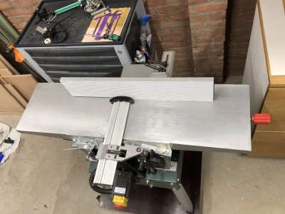

De afmetingen zijn niet heel anders dan bij de meeste andere vlak/vandiktebanken. Wel is de langsgeleider langer en hoger dan bij een aantal andere vlak/vandiktebanken, waardoor deze beter geschikt is voor het schaven van lange planken.
Het gewicht is maar liefst 70 Kg en daarmee is deze een stuk lichter als een stationaire machine, maar een stuk zwaarder dan ander vlak.vandiktebanken. De HBM 10” weegt bv maar 40 Kg. Het hoge gewicht maakt dat de machine te zwaar is om handig mee te nemen als je op locatie werkt. De Metabo zal dus eerder een (semi)stationaire plek krijgen in een werkplaats.

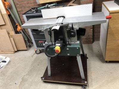

In mijn geval heb ik er een zelfbouw motorheftafel onder gezet. Op deze manier kan ik de Metabo onder mijn werkbank plaatsen als ik deze niet gebruik. De werkhoogte kan ik instellen, waardoor ik ergonomisch kan werken. Meer info over de aanpassing is hier te vinden.

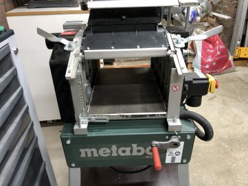

Op de Metabo zitten een aantal microswitches, waardoor de machine niet kan draaien als een van de kappen verwijderd is. Het zorgt er ook voor dat je niet kunt schaven zonder de spaanderkap in het vandiktegedeelte te installeren. Dat heeft als nadeel dat je niet nog even een plank kunt schaven zonder deze kap te installeren. De uitvoertafel wordt, net als bij de EB’s, verwijderd door 2 hendels over te halen. Deze hendels moet je in de juiste positie zetten, want ook deze werken met een microswitch.
De hendel voor de hoogteinstelling van het vandiktegedeelte steekt aan de onderzijde van de machine uit (aan de kant van de uitvoertafel). Dat is een handige plek bij het vandikteschaven, maar niet bij het installeren van de spaanderkap. Die wordt door de vandiktetafel op zijn plaats “geklemd”. Om dit te doen moet je deze van de invoertafel-kant op zijn plaats houden en dan de vandiktetafel omhoog draaien. Daarvoor moet je bij de hendel zijn die aan de andere kant van de machine zit. Ook is de draairichting anders dan bij de meeste ander vlak vandiktebanken, waardoor ik mij nog steeds vaak vergis (dus als ik de vandiktetafel omhoog wil draaien, dan draai ik deze omlaag).

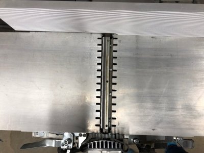

De machine is goed bij te stellen. Zowel de vandiktetafel als de schaftafels zijn met kleine imbussen bij stellen en daarmee snel en gemakkelijk vlak te zetten.
De zijkant van de bescherming boven de messen heeft een “verende” kant, waardoor je deze bij het schaven kunt gebruiken al een soort featherboard om een plank goed tegen de langsgeleider te houden. Dit werkt goed bij mijn model. Bij de nieuwere modellen is de bevestiging van deze bescherming veranderd, waardoor ik niet weet of deze nog steeds zo goed werkt.

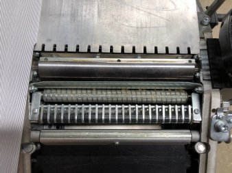

Het ombouwen vlakken naar vandikteschaven en weer terug is iets meer werk dan zou moeten. Je draait de vlaktafel naar beneden om de spaanderkap er uit te halen. Vervolgens haal de uitvoertafel weg door 2 hendels los te halen. Je zet de bescherming boven de messen op de hoogste stand. Je klapt een gedeelte van de spaanderkap om en bevestigd daar door een plastic moet de rest van de spaanderkap op. Als laatste laat je de bescherming boven de messen weer zakken om de spaanderkap op zijn plaats te houden. Door de microswitches moet je alles goed doen, want anders werkt de Metabo niet. Dit alles duur niet heel lang, maar wel langer dan bij de meeste andere vlak/vandiktebanken.

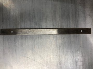

De Metabo gebruikt 2 (niet-herslijpbare) dubbelzijdige wisselmessen. Dit heeft als voordeel dat de messen snel en gemakkelijk vervangen kunnen worden, waarbij de messen niet opnieuw ingesteld hoeven te worden. De messen kunnen aan 2 zijdes gebruikt worden en zijn voor €17,50 - €20,00 per set van 2 te vinden. Dit is ongeveer evenveel als 2 keer messen laten slijpen, waardoor de kosten in gebruik vergelijkbaar zijn. Woodford Woodworking Tooling is een relatief goedkope verkoper van messen voor de Metabo. Ze hebben ook messen voor andere modellen, waaronder Inca, Kity en Scheppach. Er is een ombouwset verkrijgbaar waardoor je herslijpbare HSS- of HM-messen kunt gebruiken.
De aan-en-uitknop zit aan de zijkant van de machine en steekt nogal uit. Het is een beetje een onhandige plek als je de machine aan wilt zetten met een stuk hout in jouw hand. Daarnaast steekt deze zo ver uit dat je er soms tegen aan loopt bij het schaven.

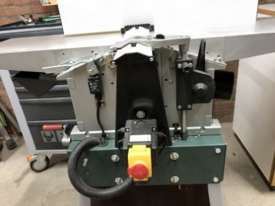

Hi, ik heb in het voorjaar ook een HC260 gekocht (zoals op het eerdere plaatje). Ook een “made in China” maar hij lijkt te doen wat ie moet doen, redelijk stil.
Bij trigger kwam er een borgpen los waardoor de aandrijving niet naar behoren werkte en was het aanslagprofiel hol. Lijkt mij mij mee te vallen maar er zit wat “flex” op in de langsrichting (wat niet echt uit lijkt te maken als je aan het vlakken bent).
In vergelijk met de machine van LN is de manier waarop de beschermkap voor het vlakken op zijn plek wordt gehouden fundamenteel anders. Zelf vind ik die bij LN compacter/slimmer uitgevoerd.
De machine is zwaar en hoewel er inderdaad wieltjes bijzitten is een extra onderstel met 4 wielen (HBM motorlift, Bora of zelf maken) van harte aan te raden.
Een ander punt is de spaankap/afzuigkap die op precies de juiste manier geplaatst moet worden voordat de machine aan kan. Lukt niet altijd meteen de eerste keer en is een punt van frustratie.
Mochten er vragen zijn over de “nieuwe” HC260 dan beantwoord ik ze graag.
