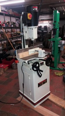

Overigens heb ik, ergens toch ook een klein beetje dankzij deze review, de knoop doorgehakt en deze leuke toevoeging aan mijn werkplaats gekocht:
Ik moet toegeven dat alle verstelmechanismes en dergelijke zeer solide aanvoelen, de machine goed afgewerkt is en ik helemaal verkocht ben na de eerste testjes :)
