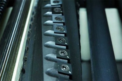

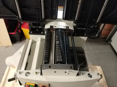

Betreft het model met conische messen geplaatst als een spiraal op de schaafas, de JPT 310 HH.

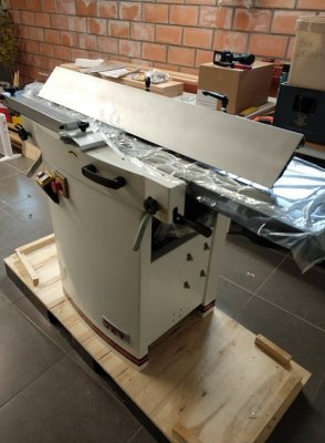

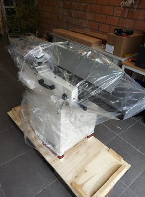

De vlakvandiktebank in de palletverpakking met een heftruck in m'n auto geladen, dat ging maar even net seg OEF, zoals je op de foto kan zien! Ik had dan wel op voorhand de afmetingen gevraagd maar die bleken net iets ruimer...

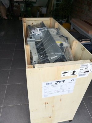

Na de vermoeiende reis toch maar snel even alles uitgepakt aangezien ik echt niet kon wachten :D De machine zat stevig verpakt en met plastic ingewikkeld. Ik heb er nog verschillende poetsdoeken aan moeten gebruiken om de olie eraf te vegen.

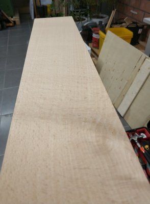

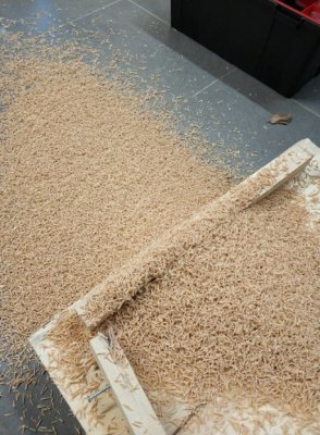

Snel even verholpen en een aantal houtsoorten geschaafd waaronder beuk, padoek, essen en wengé. Zie foto's voor het schaafbeeld:
Wat een enorm fijngeschaafde krullen!!!
Ik heb er nu een aantal dingen mee geknutseld en ik ben hier HEEL erg tevreden over!
De beuken plank leek al geschuurd zonder dat ik er met schuurpapier had overgegaan :eek:
Met het warrige padoek was het schaafbeeld soms ietsje minder glad, maar als ik vergelijk met gewone messen kan je wel stellen dat zo'n conische messen en spiraalas echt wel een enorm verschil is!

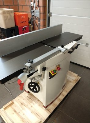

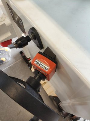

Ondertussen heb ik ook een digitale maataanduiding erbij gekocht, toch wel iets preciezer dan gewoon op de meetlint aflezen..

- schaafgeleider is perfect 100% haaks in te stellen, wat niet van alle machines gezegd kan worden:p

- het systeem om de vandiktetafel vast te zetten moet worden vastgevezen worden binnen in de machine, ruimte is daar nogal krap
- zelfde heb je voor met de digitale maataanduiding, moet langs binnen worden vastgevezen
- digitale maataanduiding mag voor mij betreft standaard

Is de schaafas echt conisch (aan één kant dikker dan aan de andere kant) of bedoel je de in een spiraal aangebrachte mesjes?
Hey Jurriaan, ik bedoel uiteraard de messen zelf die conisch zijn van vorm, de schaafas zelf is een rechte rol, waarop de messen in een spiraal zijn geplaatst... Ik had dus beter het woord spiraalas gebruikt ;)
Ik heb het dan ook even aangepast zodat de review duidelijk is!

In je openingstopic schrijf je over conische messen. Wat moet ik me daarbij voorstellen? Plaatje?
