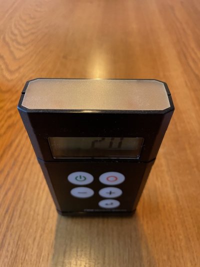

Het bruine bovenop is de sensor
Uiteindelijk ben ik voor de Brookhuis FMW-T gegaan. Ze hebben ook een FMW-B en de enige verschillen tussen beide meters zijn de positie en grootte van de meetsensor. Bij de FMW-T zit deze aan de kopse kant en is ongeveer 85x25 mm. Bij de FMW-B zit deze aan de achterzijde en is ongeveer even groot als de hele achterkant (160x85 mm). Een sensor aan de achterzijde is handiger, want dat je de meter in een opgelatte stapel planken/schaaldelen leggen en daarmee de middelste plank ook meten. Maar toch ben ik voor het model met de sensor aan kopse kant gegaan. Het te meten stuk hout moet namelijk ongeveer de gehele sensor bedekken en regelmatig wil ik hout kleiner dan 160x85 mm meten. Met de FMW kun je van 10 tot 25 mm diep meten. Aangezien je van 2 kanten kunt meten, kun je dus hout tot 50 mm dik meten. Minder dan 10 mm kan ook, maar dan moet je iets tussen de meter en het hout leggen.

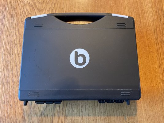

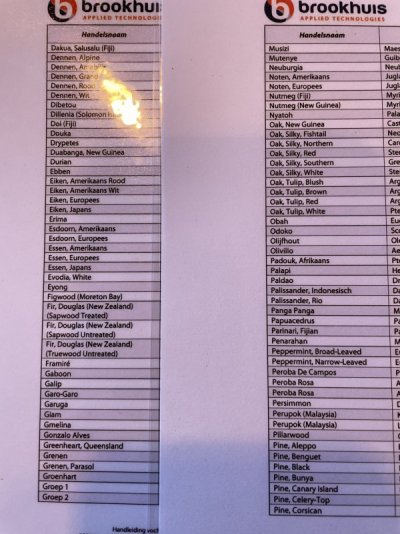

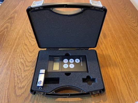

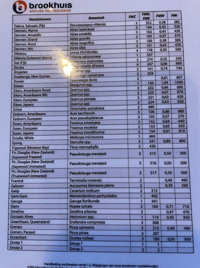

De meter komt in een plastic koffertje met 9V batterij en handleiding op USB-stick. Er zit geen papieren handleiding bij en dat is onhandig. Je geeft voor de meting het soortelijke gewicht van het hout op. In de handleiding staat het soortelijk gewicht van 400 houtsoorten en daarom heb je de handleiding nodig bij het meten. Heel groot is het probleem niet, want ik heb de relevante pagina's op A5 geprint en geplastificeerd. Maar voor die prijs had ik wel verwacht dat een papieren handleiding meegeleverd zou zijn. De 400 soorten staan op handelsnaam en dat is soms wat verwarrend. De meeste houtsoorten staan op hun Engelse naam, bv oak. Dan heb je een aantal verschillende soorten eiken, maar niet het inlandse eiken. Die staat weer onder de Nederlands naam eiken. Dat is even aanpassen, maar went zo. Eerst kijken naar de Nederlandse naam en als die er niet bij staat ga je naar de Engelse naam. Staat een soort er niet bij, dan kun je het soortelijk gewicht opzoeken op internet en dat opgeven. Naast hout kun je ook het vochtgehalte in een aantal bouwstoffen meten.
Links staat o.a "Eiken, Europees" en rechts o.a "Oak, Tulip, White".
De op-een-na-laatste kolom geeft de waarde aan die je opgeeft.

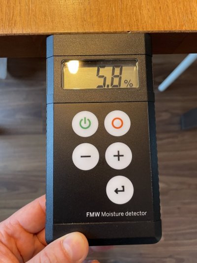

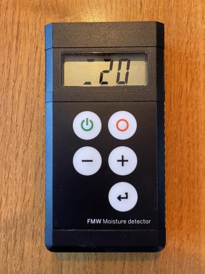

Je kunt op 2 manieren meten, namelijk losse metingen of een aantal metingen waarbij alleen de hoogste waarde wordt weergegeven. Het meten is heel eenvoudig, zoals je op deze video ziet:
De dikteinstelling van het hout staat hier op 20mm
