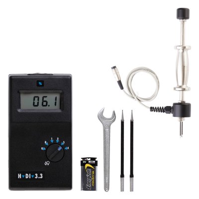

De Bes Bolmann H-DI 3.3K zit rond de 300€ en die wordt geleverd incl een slaghamer, dat lijkt me prettiger werken dus een slaghamer gaat mijn voorkeur toch enigszins al naar uit.

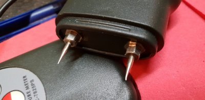

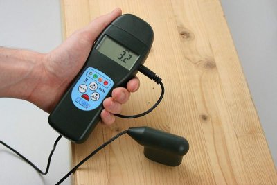

Ik heb die groene van de foto
Precies de zelfde, ander merk, die geeft wel een waarde aan maar dat zijn GEEN % (bij mij dan)
Eea staat wel in het boekje beschreven
De extra pennen zitten er standaard bij mij bij
Ik meen dat ik er minder voor betaald heb destijds
Eigenlijk is geen enkele vochtmeter écht betrouwbaar, of ze werken op geleiding of op dichtheid van materiaal
Nu weet jij ook wel dat het ene stuk eiken soms veel zwaarder/lichter is dan het andere (of welke houtsoort dan ook)
Dan is de dichtheid anders en klopt je meting niet
Wil je op geleiding meten moet je het stuk doorzagen en dan meten....

Je bedoelt de Hedue op de eerste foto? De extra elektrode die ik bedoelde was specifiek voor diepere metingen en mogelijkheid tot 'inslaan', heb je het daarover of enkel over losse/reserve pennen?
https://www.hedue.de/item/inslag-elektrode-hedue-c037/nl
Met pennen die 10-20mm diep in het hout gedrukt worden, komt het uiteindelijk op hetzelfde neer als een stuk hout doormidden te zagen of is dat wat kort door de bocht?

Ik was even vergeten dat je van de andere kant van de grens moet komen
Het inslaan van die pennen zou ik maar vergeten, dat hulpstukje is plastic, dat sla je echt kapot

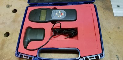

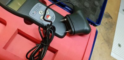

Ik heb even foto's gemaakt van de mijne voor je
De mijn is al iets ouder dan ik dacht (7 jaar) maar werkt nog steeds probleemloos
