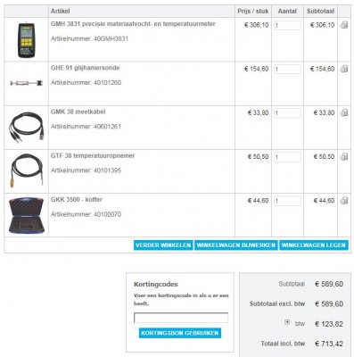

Ik sta op het punt om de knoop door te hakken, en had graag dit topic ook nog even aangevuld met wat huidige prijzen.
Brt, jij gaf aan dat de GMH 3831 aantrekkelijker geprijsd was dan de FMC. Wanneer je er alle benodigdheden voor de slagelektrode bijtelt, komt deze echter veel dichter in de buurt van de Brookhuis meter:

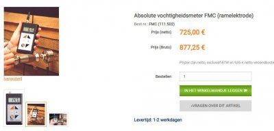

Brookhuis FMC:

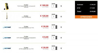

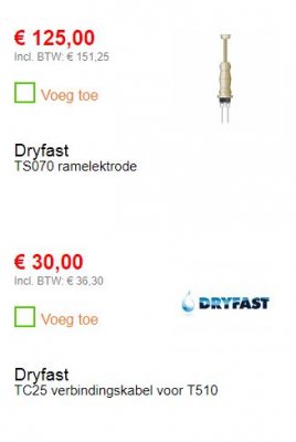

De Dryfast T510 inclusief toebehoren:

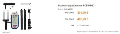

En dan nog de PCE:
Alle bovenstaande meters werken met automatische of manuele temperatuurcompensatie, de Hedue en de Bes Bolmann niet dus die vallen al af. De toestellen waarbij de temperatuur handmatig ingesteld wordt zijn uiteraard wat goedkoper (mede door het wegvallen van de meetsonde). Hoe het er nu naar uitziet, gaat het ofwel de PCE ofwel de T510 worden. De PCE is completer, al ga ik niet snel papier/karton moeten meten.. De T510 heeft het voordeel van de uitgebreide bibliotheek en de grotere meetnauwkeurigheid. Mij lijkt het dat beide meters amper moeten onderdoen voor hun duurdere broertjes, toch alleszins niet genoeg om het prijsverschil goed te praten.

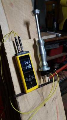

Het werd dus de T510. Besteld via Toolnation, krijg ik toch nog een Trotec exemplaar ipv een Dryfast aan... De eerste indrukken zijn goed. Uitgebreide bibliotheek, simpele bediening, duidelijk display, beschermende folie voor het scherm, USB kabel voor verbinding met PC, etc. Het enige minpuntje tot nu toe is dat er al meteen 1 lange elektrode brak toen ik de slaghamer een eerste keer aan het testen was. Er zitten gelukkig genoeg reserve exemplaren bij, dat heeft blijkbaar ook zijn reden aangezien ik er best voorzichtig mee was.
