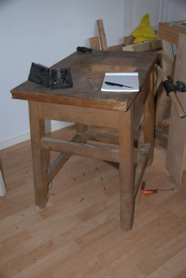

Wat opviel was dat er in het verleden nijver aan het onderstel is gesleuteld. Scharnieren waren verplaats, op vreemde plekken zaten er onverklaarbare schroeven in gedraaid, en waarschijnlijk heeft er een andere motor onder gehangen waardoor de aandrijfriem niet meer paste en de motorsteun moest worden opgehoogd. Vermoed ik.

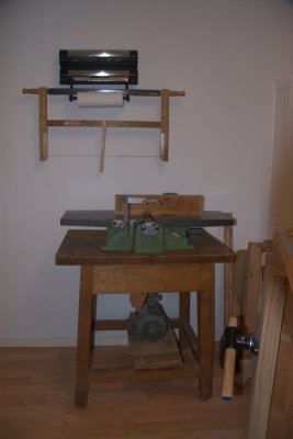

Ik voel me met hout toch wat meer op mijn gemak dan met metaal, dus ik ben begonnen met het onderstel onder handen te nemen. Ik wil er niet te veel aan doen. Hij ziet er mooi gebruikt en origineel uit, dat wil ik eigenlijk wel zo houden.

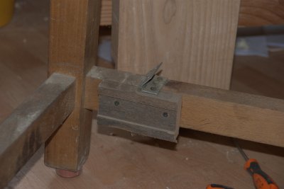

Omdat de riem er dus niet meer was en ik een bedrijf had gevonden dat die dingen in principe in iedere gewenste lengte kon leveren waren al die aanpassingen niet meer nodig en ben ik maar begonnen het onderstel van alle overbodige materiaal te ontdoen en de motorsteun netjes met nieuwe, en dit keer passende scharnieren vast te zetten.
Dat doen we dus anders.

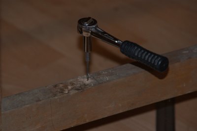

Ook weer zo'n probleem. Gaatjes boren voor de nieuwe scharnieren.
Dat past dus niet... :confused:

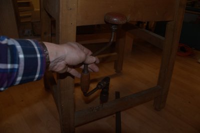

Gemopper en hoofdgekrab...
Zo gaat het ook! In het kader van 'wie geen dure spullen heeft moet slim zijn'. Het duurt wat langer... :)

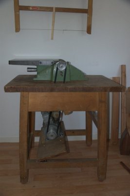

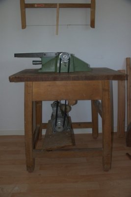

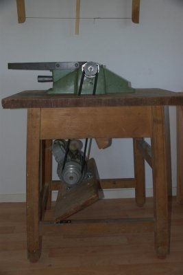

Intussen stak ook de nieuwe (hopelijk passende) riem uit mijn brievenbus, dus snel even proberen:
Dit is wel ongeveer de bedoeling. Als ik de riem om de grootste schijf leg dan raakt hij net wel/net niet de rand van het gat in de tafel. Ik kan de motor weer gaan verplaatsen maar ik denk dat een paar halen met een vijl al voldoende is om de zaak passend te maken. Waar ik een klein beetje bezorgd over ben is dat de riem in deze stand best wel vrij strak staat. De machine staat nog los op het onderstel en ook de poelie zit los op de as dus ik heb het nog niet aangedurfd om de machine ook echt te starten. Als gaat blijken dat de riem echt te strak zit dan kan ik wat busjes onder de motor zetten om hem iets hoger te krijgen, of ik koop een iets langere riem. Die ruimte is er, op de kleinste schijf hangt de motor ruim 2,5 cm boven zijn laagste punt. De riem mag dus in theorie nog 5cm langer.

Normaal draait een vlakbankje in die maat een 4500 toeren op de beitelas. Mijn gok is dat dat de middelste poeli is. Als je voor dat toerental de poelies in lijn zet, ben je klaar om te schaven.

Ad, Bij mij hangt (de veel zwaardere motor) ook gewoon "in" de riem. Ik zou het gewoon zo laten.
Als het goed is heeft de poelie op je aandrijfas een diameter van 58 mm. Om de door INCA aangegeven max. 6000 tpm te krijgen heb je bij een motor die 3000 tpm draait een poelie nodig met een doorsneden van 116 mm.

Ik vind dat je motor wel erg hoog gescharnierd staat. Zo staat hij met het zwaartepunt bijna recht boven het scharnier en is er niet veel gewicht meer over om je v-snaar op spanning te houden.

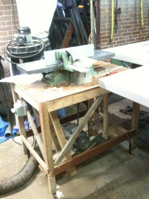

Ik heb m ook
mijne kwam met een raar gefabriceerd onderstel. Daar moest dus een nieuwe voor gemaakt worden.
ik heb de motor ophanging helemaal variabel verschuifbaar gemaakt dus bijna elke maat riem past. helaas is er een hap uit de poelie. maar ik kon m er niet af krijgen, ik heb laatst een poelitrekker gekocht. dus nu op jacht naar een nieuwe op maat.
