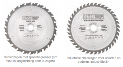

bij mijn weten zijn er weinig zaagbladen die je én voor schulpen én voor afkorten kan gebruiken
om te schulpen gebruik je een zaagblad met weinig zagende tanden + ideaal gezien 1 uitwerptand per zagende tand
om af te korten gebruik je een zaagblad meet veel zagende tanden zonder uitwerptanden
een zaagblad om te schulpen kan je gebruiken om af te korten, maar dan is de zaagsnede grover dan met een afkortzaagblad
over het ideale aantal tanden ga ik me niet uitspreken
je kan bv op garnotec.be zoeken naar zaagbladen met de diameter die op jouw machine zit

Kan je uitleggen wat 1 uitwerptand per zagende tand betekent?
'uitwerptand' noem ik de tand die achter de zagende hardmetalen tand staat
die heb je bij het in de lengte zagen (schulpen) nodig
die zorgt er voor dat het zaagsel uit de snede geworpen wordt, zodat die niet vol raakt waardoor je het hout niet meer vooruit kan duwen
met een afkortzaag is schulpen moeilijk
hoe meer tanden hoe moeilijker
mvdv heeft 48 tanden op het blad
daarmee schulpen ?
bronvermelding GARNOTEC
daar noemen ze het 'spaanbegrenzer'

Het begrip 'spaanbegrenzer' ken ik.
Mijns inziens is dat om er voor te zorgen dat de zaag(tand) zich niet te diep ingraaft in het hout en daarmee te veel hooi/hout op z'n vork neemt. Gelijk een kettingzaag waar je dit bij kan vijlen indien nodig na wat kettingslijtage.
De theorie dat daardoor het zaagsel uit de snede geworpen wordt kan ik me niet helemaal in vinden, maar dat ligt wellicht aan mij.
Waarderingen: 3dmazter en Athanor
9.190
2.569
dat garnotec het begrip 'spaanbegrenzer' in de kontekst van een zaagblad gebruikt, vind ik ook raar
als je zaagt, dan wil je immers in 1 keer door het hout
mogelijks hebben ze de terminologie bij hun freeskoppen gehaald
zo had ik het begrepen
een andere verklaring voor het ontwerp waar op een tand met een snijdende punt een tand zonder snij-effect volgt, is me nog niet bekend
