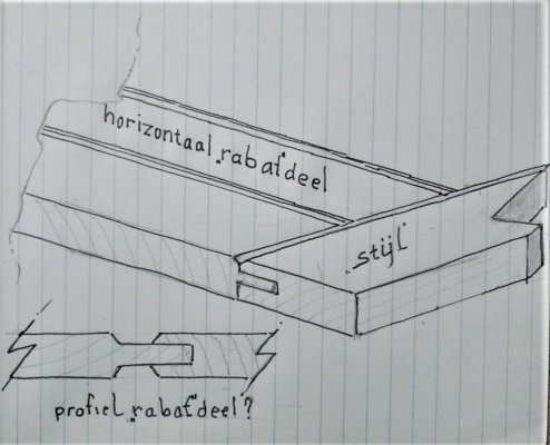

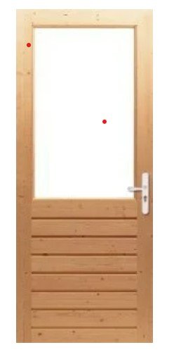

Twee van mijn achterdeuren blijken rotte plekken te hebben. Het is van een heel algemeen type deur zoals op de afbeelding
De rot zit in de delen die ik maar even liggende rabatdelen noem omdat ik de echte naam niet ken.
Ik denk dat de constructie ongeveer zo is als in mijn schetsje. Ik zal zolang dat realistisch lijkt de zwakke plekken repareren met repair care maar misschien een heel rabatdeel moeten vervangen. Moet ik voor het vervangen van een eventueel tussengelegen rabatdeel alle eronder gelegen rabatdelen los halen of is er een handigere manier om zo''n tussendeel te vervangen.
Of.... niet repareren maar een nieuwe deur kopen (zit wel dubbel glas)?

Zo'n ding heet een stapeldorpel deur. Als je er een wil vervangen moet de deur uit elkaar. Ik zou de ruit er uit halen en een andere van marktplaats halen. Zoek dan een merbau deur. Die zijn eigenlijk nooit rot. Ik heb er in de jaren misschien wel 50 opgestookt. Je kan ze regelmatig gratis ophalen.

makkelijkste manier is een plaat watervast multiplex er over.

om een tussenliggend rabatdeel te vervangen moet de hele deur uit mekaar of uiteen gezaagd worden
het zijn achterdeuren, dus je gaat niet meedingen in de wedstrijd voor de mooiste deur in de straat
voor mij is de meest eenvoudige + economische oplossing dat je een plaatje over alle rabatdelen + de stijlen zet
mpx gaat het snelst
moet het esthetischer, dan in hetzelfde hout als de deur
ik zou er bovenaan alvast een hoek van 45° aan zetten + het plaatje waterdicht op de deur lijmen

Misschien handig om toch de juiste benaming te hanteren, hoe zo'n deel heet.
Zoals Chevy al aangeeft heet dat een stapeldorpel. Een rabatdeel is iets heel anders.
