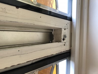

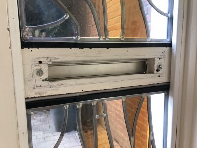

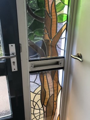

Op de foto's in een tussenstuk van mijn kozijn te zijn. De glas-in-lood ramen hebben we zelf gemaakt.

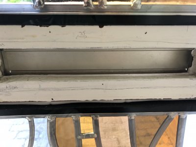

Het tussenstuk met de brievenbus is voorheen door vorige bewoners al eens gerepareerd en wil ik graag vervangen, zodat het
weer een mooi geheel wordt.

Hoe is de detaillering aan de buitenkant? Het lijkt nu alsof de bovenste ruit te groot is en de onderste te klein. Waar is je kozijn nu van gemaakt.?

Hoi Furbz, is het nodig om het hout te vervangen? Wat ik zeggen wil in sommige gevallen is het niet nodig en is het te repareren, jij kan dit beter beoordelen dan ik.
er zijn reparatie pasta’s die hier perfect voor bedoeld zijn. Ik werk wel eens met Dry-flex, zelfde eigenschappen als hout, goed te modelleren en rot nooit meer. Scheelt je een hoop werk. Ik zou alles tot op het gezonde hout weghalen en dan een beslissing maken.

Als je hem toch dikker wil maken zodat hij vlak valt met het kozijn, kun je er dan niet gewoon een plank achter maken over de volledige breedte, met een scharnier boven, zodat de plank open klapt als er post doorheen gaat? Ik zie niet echt een foto dat het hout zo rot is dat het vervangen moet worden, toch?

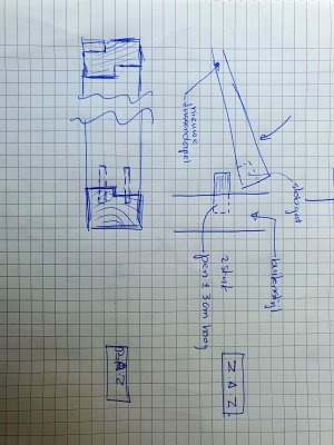

Je geeft aan, het eerst zelf te willen proberen en als dat niet lukt, een vakman erbij te halen. Dan moet je het wel zo maken dat een vakman er mee verder kan, zoals het hoort. Dan moet je niet gaan werken met een zwaluwstaartverbindingen, want die worden bij kozijnen niet gebruikt. Bij zwaluwstaarten haal je relatief veel hout weg en is daardoor eerder een verzwakking dan een versterking.
Ik zou eerst een nieuwe tussendorpel met over lengte maken, met exact dezelfde houtafmetingen (in doorsnede) en houtsoort. Dan zou ik het glas eruit halen, deze tussendorpel verwijderen (er eerst een stuk tussen uitzagen en dan het restantstuk bij het kozijnstijlen verwijderen. Mocht je nu al vast lopen, dan kan die ingeschakelde vakman verder waar je gebleven bent.

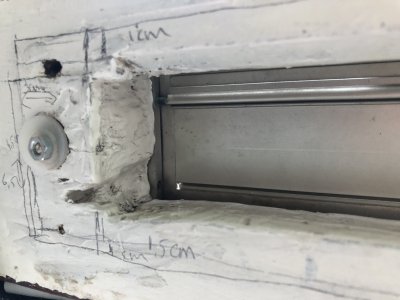

Dan zou ik twee pennen maken van meranti ongeveer 3 x8 cm, en 1 cm dik. Daarvoor een 2 gaten maken in de muurstijl, en deze pen goed vatslijmen. In de tussendorpel zou ik 2 slobgaten maken. Van bovenaf de tussendorpel plaatsen over de pennen heen, zodat deze goed over de ingelijmde pennen vallen. Zorgen dat de kopse kant van de tussendorpel voorzien is van bruis constructielijm. Aan de onderkant zie je de pennen wel zitten, maar dat is buiten het algemene zicht en kan ze zo nodig schuren/plamuren, enz.
Bij de tussenstijl is de constructie iets simpeler: je plaatst de tussendorpel, ook met bruis constructielijm op het kopse vlak en je boort vanuit de voordeur kant 2 gaten van 12 mm diameter en brengt dan een deuvel aan. Wel op letten geen kant en klare deuvel te kopen, want die zijn vaak van beukenhout. Dat is geen geschikte houtsoort voor kozijnen en ramen.
Voorkom dat er spanning komt op de stijlen, door de dorpel iets te lang te zagen (lekker klemmend).
