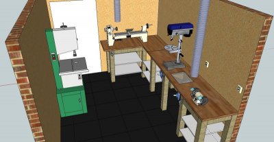

Eerst en vooral heb ik even een ideetje uitgetekend van hoe ik het nu wil gaan inrichten. Op schaal, maar niet precies tot in detail:

De kolomboor was vroeger mijn meestgebruikte machine, tot ik de metaaldraaibank aangeschaft heb ( een myford Super 7). Sindsdien gebruik ik de kolomboor steeds minder.
Ik heb nog wat liggen puzzelen naar aanleiding van jullie tipes, maar kom toch steeds terug op de huidige configuratie. En wel om de volgende redenen:
- het hoekje rechtsachter is sowieso "verloren ruimte" tenzij als "uitloop" voor de draaibank. Als ik de tailstock van de draaibank wil kunnen halen moet de draaibank sowieso 20+cm van de muur blijven staan, en dan neem ze teveel plaats in als ik ze zet waar nu de slijpmachine staat.
- de kolomboor staat in huidige opzet wel midden op de werkbank, maar daar staat ze het minst in de weg. Meer naar links en ze stoort bij de draaibank, en als ik 'm zet waar nu de slijpmachine staat zit ik weer met de hendels te klooien langs de muur. Rechts van de kolomboor voorzie ik een afzuigtafel waarop ik met de dremel en schuurpapier e.d. aan de slag kan. Nogmaals: ik maak voornamelijk pijpen, dus mijn werkstukken zijn zelden groter dan 20x20 cm. Bovendien zet ik de kolomboor niet vast, die heeft genoeg gewicht uit zichzelf om stabiel te staan. Dus moest ie in de weg gaan staan dan kan ik 'm alsnog verplaatsen.
De belangrijkste elementen van mijn werkruimte zijn:
1) de draaibank
2) de lintzaag
3) de schuurmotor: onder de draaibank
4) de polijstmotor: links van de schuurmotor
5) de afzuigtafel
Op de draaibank & lintzaag na is dus ongeveer al mijn werk (zeker 70% van de tijd) comfortabel zittend op een stoel :)
