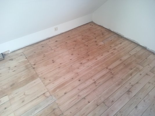

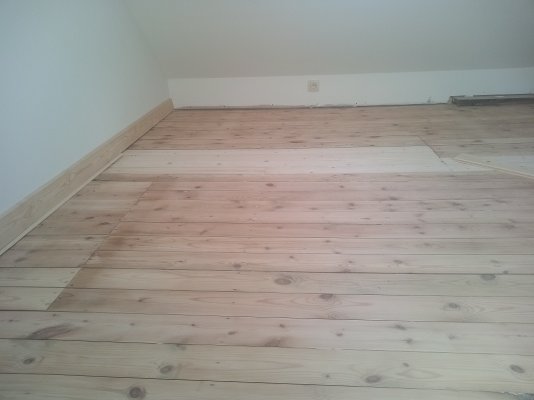

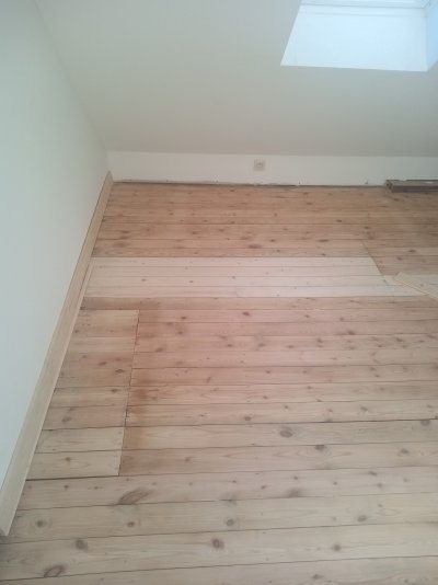

Beste forumleden,
Ik ben een plankenvloer op zolder aan het renoveren. Het gaat over oude vuren (of grenen?) planken van eerder goedkope kwaliteit, geplaatst meer dan 60 jaar geleden.
Ik heb alles vlakgeschuurd met zware parketschuurmachine en het hout staat nu volledig blank, klaar voor afwerking. Ik zou afwerken met een ultramatte 2 commponenten vernis (devo natural passage), dit is een vernis die zo goed als niet verkleurt en het hout een quasi onbehandeld uitzicht geeft.
Foto's van de vloer in bijlage.
Ik zit met 2 vragen voor jullie over de afwerking:
- Een aantal planken heb ik moet vervangen door houtworm zoals jullie zien. Ik zit nu met een kleurverschil, het oudere hout is veel donkerder door lichtverkleuring. Tips om de nieuwe planken (bij benadering) te verkleuren? Ik las op dit forum al over mix van azijn/staalwol en zwarte thee. Ga dat alvast uittesten op een teststuk. Als jullie andere tips hebben om lichtverkleuring op nieuw hout na te bootsen, ze zijn welkom!
- Op sommmige plekken zit er een donkere/zwarte schijn. (zie bv. foto waar vroeger de schouw stond). Vermoedelijk door vocht vroeger of is dit door de hars in het hout? Ik heb er al zitten op schuren, maar dit gaat er niet uit. Tips om dit eventueel aan te pakken?
Ik verwacht zeker geen strakke nagelnieuwe plankenvloer te krijgen, maar doe graag een poging om de vloer toch iets egaler van kleur te krijgen vooraleer definief af te werken met vernis.IMG_20201109_095924.jpgIMG_20201109_095937.jpgIMG_20201109_100148.jpg

op kleur brengen met waterbeits (ik heb goede ervaring met cepe)
en pas definitief afwerken als je helemaal tevreden bent

om er een tip aan toe te voegen: nieuwe delen tijdelijk niet instrijken met de uv-filtering
dat zal nu wel te laat zijn
