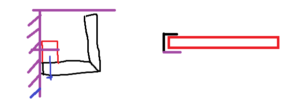

Ik heb geprobeerd iets te tekenen in paint :)
Ik zat te denken om aan de muurkant nog een opstaande rand te maken, die dan in een U profiel te laten passen dat tegen de muur zit.
Dat stuk zorgt ervoor dat de hele L niet kan kantelen, van de muur weg.
Boven die U profielen zou ik dan een houten lat met inslagmoeren hangen.
In die inslagmoeren kunnen dan bouten die het geheel omhoog houden, maar ze worden regelbaar.
Hopelijk is het nog duidelijk voor minstens 1 iemand :)

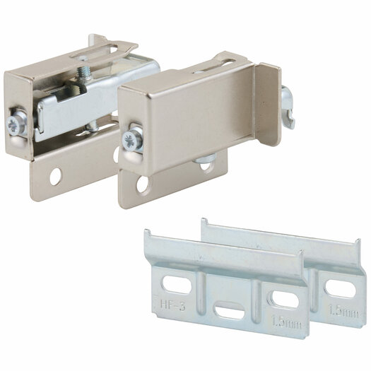

Als het spanplafond iets omhoog te drukken is, zou je gebruik kunnen maken van een haaklat (french cleat). Als je dan de haaklat ophangt met de inslagmoeren en bouten ophangt, heb je het regelbaar. Maar toch een stevig geheel. Al weegt het bijna niks als ik naar de afmetingen kijk.

Daar had ik ook al aan gedacht maar die zijn allemaal (denk ik toch) frontaal in te stellen. En bvb die uit jouw link zijn ook te groot. Ik dacht eerst om ze dan misschien op hun kant te gebruiken, maar ze blijven te groot :(

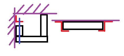

Ik begrijp wat je bedoelt met over-engineered hoor, daar ben ik ook bang voor, maar het ding komt in het zicht te hangen en de minste afwijking tov de naastliggende rand en het plafond gaat opvallen, en het eerste idee om gewoon een lat op de muur te vijzen en daar dan de 'grote L' op de vijzen, baar me zorgen omdat je met een opstapeling van fouten kan zitten.
Je meet/kent de dikte van het materiaal van de grote L. Kan fout op zitten.
Je latje moet net die afstand hoger zitten dan de naastliggende plafondverlaging. Terug een meting met een foutmarge.
Je boort gaten in een muur met onbekende samenstelling.
De rechtheid van muur en plafond is onbekend.
De rechtheid van beide tov mekaar ook.
Daarom dat ik nadenk over een regelbaar systeem dat niet staat-of-valt met de plaatsing van de 'draaglat'.
Maar het is ook niet de bedoeling om het probleem te verplaatsen natuurlijk.
En als het allemaal niet kan of meer na- dan voordelen heeft, dan heb ik er tenminste over nagedacht en weet ik dat ik heel precies de bovenstaande stappen zal moeten nemen.
En terwijl ik dit schrijf denk ik dat ik ook zou kunnen kiezen om in de draaglat een slot te maken waar die aan de muur bevestigd is, dan kan ik 'm ook 'regelen'.
Al zou ik liefst hebben dat ik kan bijregelen als alles ophangt, dus echt als laatste stap.
Ik heb mijn huidige idee nog even getekend:
Links het zij aanzicht, rechts het bovenaanzicht.
Zwart is hout, paars is muur en plafond, rood aluprofiel, en in het blauw de regelvijs.
De aluprofielen op het bovenaanzicht zorgen dat het niet kantelt, het aluprofiel op het zijaanzicht houdt het ding omhoog. Eventueel kan ik die laatste nog vervangen door een houten lat met een slagmoer erin, om meer body te hebben want als het alu bvb maar 3mm is hangt het geheel aan niet erg veel materie.

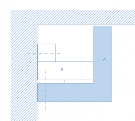

Hoi KrisG,
Wat denk je hier van?
In de ruimte C plak je tochtband zodat je wat tegendruk hebt en de L vorm A niet maar zo'n beetje aan B bungelt. Je kan nu van onderaf, A tegen het spanplafond stellen
